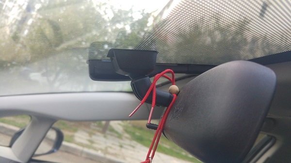

Приусът ми е някакво странното оборудване и няма затъмняващо се огледало, а последната ми кола без такова беше сигурно преди 10 години и просто полудявам с ръчното. Ще слагам автоматично, но не намерих от Приус на подходяща цена и реших, че след като ще побългарявам, поне да е евтино... Ето списък с автомобили, чийто закрепвания на огледалото съвпадат с Тойотовото - за по-обширно търсене, когато ровите по обяви:

Разбира се, може би има изключения и едва ли всички модели от марката са с еднаква скоба, не вземайте написаното на 100% вярно, а проверете за съответния модел, от който сте открили. В списъка с марки имаше определени модели, но се съмнявам да е пълен (поне за Форд знам за почти всички модели каква е куката и бяха изпуснати доста).
Закрепването би трябвало да изглежда по следния начин:

Благодаря! На Приус (поне при 3та ген.) стойката на обикновеното огледало е еднаква за ел. варианта и е като долната (новата) при теб. Разликата е, че няма черната лента, под която трябва да върви кабела и мисля да го мушна в канала на сензора за дъжд, без това там някъде трябва да е скрит и dash cam-ът и ще стане цял сноп :)
offtopic.gif Олепването на фабрично залепените "поставки" става САМО с въртене без никакво опъване, иначе се пука стъклото, както са казали в темата от линка. Ако следзаводско е лепено с лепило, силикон или подобно... В повечето случаи .!.
