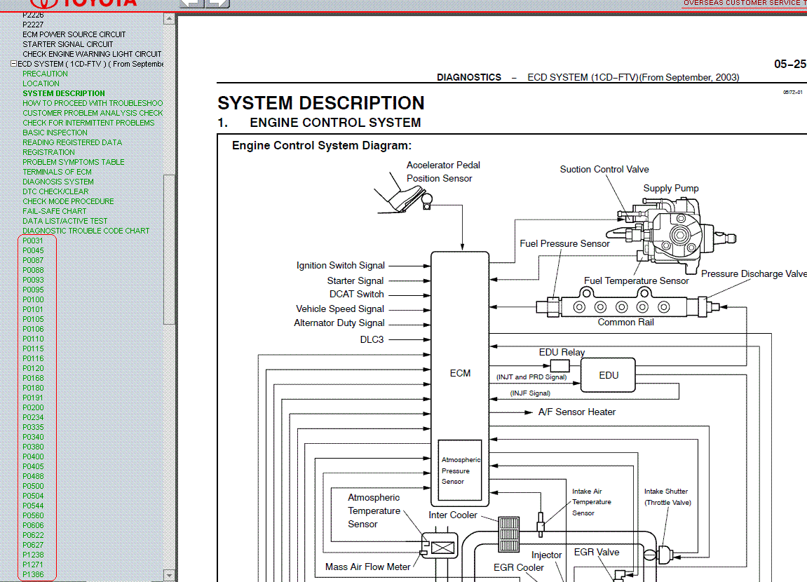

Здравейте!
Кода който посочвате не кореспондира с това което описвате като автомобил по-горе
Все пак както и да го генерирате p1251 той е за управление на турбина, а такъв код вкарва в "режим на съхранение" двигателя с цел да няма механично доувреждане на компоненти. След гасене системата заработва нормално до следващия път, в който грешката се появи. Аналогията с други дизелови системи не е меродавна, но можете да си отстраните катализатора ако имате съмнения, че пречи на потока. Ако го разряазвате и премахнете, уверете се, че е напълно изчистен за да нямате после досадни резонансни шумове от гърнетата - много дразни!
По второто питане можете да видите тази тема: http://toyotabg.eu/viewtopic.php?t=32011 Малко е размита на места, но есенцията Ви касае пряко.
Успех
