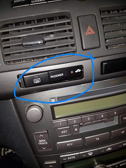

Здравейте, нов съм в форума и не знам тук ли трябваше да пиша темата но не видях някоя подобна. Преди 1 седмица си взех Toyota AVENSIS (T25) 2.0 D-4D 2004 година. Вчера докато си натисках всичките бутони по таблото натиснах едно копче и то потъна... Чудя се как да го изкарам без да одраскам или счупя нещо.. Мога ли да бръкна от някъде и да го бутна навън просто ? Прикачена е снимка на която се вижда проблема, Ще се радвам ако някой ми помогне smile.gif
това е проблема
това е проблема

Тая карираната пластмасова лайсна се маха лесно. Отваряш жабката и оттам я подхващаш отдясно наляво. Дърпай смело, нищо няма да се счупи, тъй като е захваната с щипки. Нагласяш си тая джундурия и слагаш обратно.
