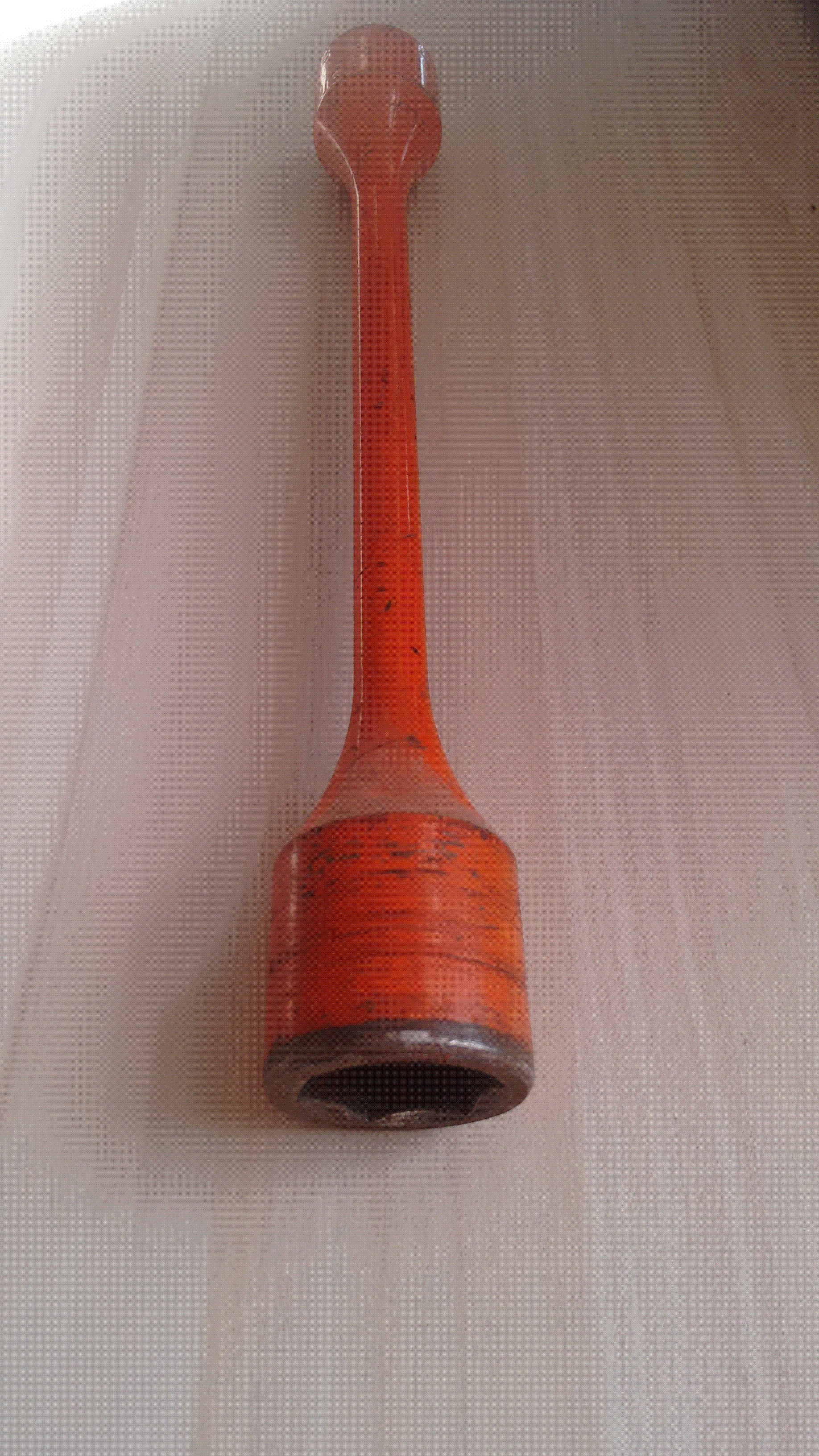

Чувал съм за динамометрична втулка, която се слага на гайковерта и така се елиминира пренатягането.

kickata написа: Чувал съм за динамометрична втулка, която се слага на гайковерта и така се елиминира пренатягането.
Работи отлично за 10.5 кгм . Струва си, когато се работи предимно с колела! В щатите всеки уважаващ себе си механик я има в инструментариума си, но някои избягват да я ползват, защото прави пистолета по трудно насочващ се, когато си поработил няколко часа... (там все бързат ... и е нормално на Flat Rate им се плаща), предпочитат органолептичната си преценка за собствения си гайковерт и рядко пренатягат. Много си я обичам!
Сучи се поради дългото си тяло и специфичен материал, от който е направена и разсейва енергията - след дълго ползване се чупи по средата sad.gif
Използването на динамометър и за колелата е символ за качествена работа!

Такова на живо е съм виждал.
Може ли малко информация за принципа на работа?
Защото колкото и да се усуква, то ако от едната му страна "подадеш" да кажем 500нм, то само с усукване няма как да разсее енергия, като от другата страна да се получат 100нм. Трябва да има някакъв вид превъртащ механизъм, който да изпуска при дадената упражнена сила.

Изглежда ми обикновен глух ключ с ръчно въртене. Тоз върт. момент на ръка се прави доволно. За който е хващал такъв или кръстат ключ.
п.с. единствения проблем е, че при развиване се ползува по-голяма сила и ако сте затегнали прекалено здраво гайките може да не успеете да ги развиете само с ключа, а да се наложи да удължите въртока с тръба.

BOz написа: Такова на живо е съм виждал.
Принципа е прост - всичко е в материала и формата. Слагате на пистолета (като системата за въздух е настроена спрямо изискванията на производителя му - обикновено 6.5-7 атм) на максимално затягане и гърмите малко по-дълго от колкото ако не ползвате динамометър (стягане само с пистолет по преценка на собствена отговорност, което опитен техник прави безпогрешно). Ако за последно контролно с пистолета гръмвате до 2-3 удара и сте готов, с тази вложка гърмите 2 пъти по-дълго и сте готов. Ако блъскате по 3-4 и повече секунди пак се получава известно пренатягане и се скъсява живота на вложката.
Много е готина и ако сте и свикнали пести време и гарантира качество!
