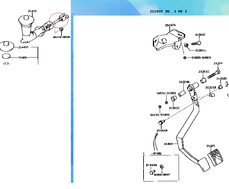

От времето, когато много често имах възможността да се занимавам с такива класики, единственото което са съсздавали като проблем с недоотделяне на съединителя са били главния или работния цилиндър или и двата (хидравлика разбира се , освен за КМ36 Liteace (general version) друг автомобил от марката с жило на живо не съм виждал).
Има и теоретична възможност да Ви е спукана диафрагмата на притискателя, но започнете с по-простите неща, за които и да отделите малко ресурс, то той ще Ви се отплати с безотказна работа занапред.
Проверете празния ход на педала (хода от напълно обраната хлабина на привода на главния цилиндър до напълно отпуснат педал), заедно с положението на отпуснатия педал на съединителя до пода (приблизително на една линия с този на спирачката). Регулирането става под таблото с разконтряне на гайката и развъртане на стержена във вилката бутаща педала чрез щифт.
EE90 Clutch Master Pump.GIF (16.36 KiB) Преглеждано 2169 пъти
Вижте общото състояние на помпите, цвят на течността, течове и др.
