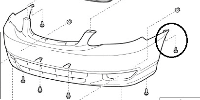

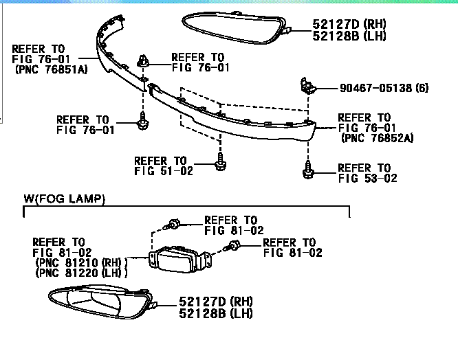

Тази зима при опит за паркиране закачих една ледена преспа и предната бронята се откачи. На пръв поглед нищо особено, успях да я закрепя, но няколко дни по-късно видях какви поражения е понесъл подкалникът, а и самата броня. С две думи, всички места където се закрепват са скъсани, изглежда бяха сменяни с метални болтове, видии и какво ли още не. Реших да сменя всичко, а и самия калник, понеже си го карам с вдлъбнатина от самото начало, проблемът е, че обявите които срещам в повечето случаи на модели без халогени. Та, могат ли тези капачета да се премахнат и да прехвърля халогените от моята броня? (по-долу ще приложа две примерни снимки от интернет) Също така, ако реша да сменя само подкалника, трябва ли да се свали и самият калник? Какви крепежи да използвам, тези от българските сайтове (предполагам са китайски понеже ги срещам в eBay) вършат ли работа? Въобще, нека някой който има наблюдения даде насоки, могат ли да се очакват някакви изненади...

Капачетата не могат да се премахнат, защото са профилни и в тях ляга самия халоген както и се крепи на тях (корпусът му е доста по обемен от това което се вижда отвън)
За подкалника (пластмасовия) не е необходимо да сваляте калника. Уверете се, че имате всички крепежи (може и алтернативни, но здрави). Можете да сравнявате с другата страна, ако нещо липсва.
Възможно е бронята Ви да се деформирала, но с нагряване (внимателно) можете да я доведете до пригодно състояние. Всичко зависи от бюджета Ви, доколко държите на качеството и др.

Благодаря, всъщност бронята е добре, но там където е заградено на снимката е било захванато с метален болт и буквално е откъртено, засега е закрепена и няма проблем, но не е сигурно колко дълго ще издържи. Калника вероятно ще го сменя така или иначе, всичко зависи от това дали ще намеря цвета, който е необходим.
