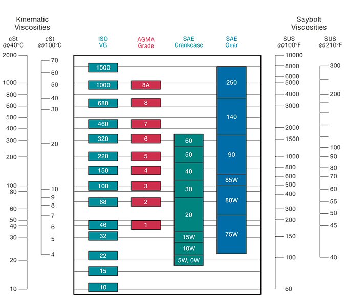

Още като закупих колата си сложих Mannol Extra 75w90 synthetic GL 4/5, но не превключваше особено добре. Разбрах, че GL5 маслото е прекалено хлъзгаво и не е подходящо за автомобили на 10г. с поизносени синхронизатори. Смених го с GL4 полу-синтетика Luxe 75w90 semi-synthetic GL4, но се оказа, че полу-синтетиката е много по-гъста. Въпреки, че и двете са 75w90 на хартия още докато го наливах си личеше че е много по-гъсто. Сутринта на студено полу-стинтетиката едвам превключваше. Изминах 100км и го смених. Ясно беше, че за да превключва добре трябва да е тънко синтетично масло GL4. Уви не намерих синтетика GL4, а намерих GL4+, реших да сложа още по-тънко от 75w90 и сложих Starline Gear Synto 75W80 GL4+. Още като разклатих кутията се видя колко течно е маслото (като вода). В момента карам с такова масло и скоростите са като нови, превключва много мазно дори и сутрин на студено.
диаграмата показва как вискозитетът 75w90 варира в широки граници

toyota777 написа: ....сложих Mannol Extra 75w90 synthetic GL 4/5, но не превключваше особено добре. Разбрах, че GL5 маслото е прекалено хлъзгаво ....
Сигурно щото на маслото Манол пише 75w90 LS(Limited slip) :D
По-интересно е сравнението на колежката от тази тема http://www.toyotabg.eu/viewtopic.php?t=29977, която нагледно е сравнила вискозитетите на отделните масла и коментара на мехаННика що не се включват скоростите wink.gif
