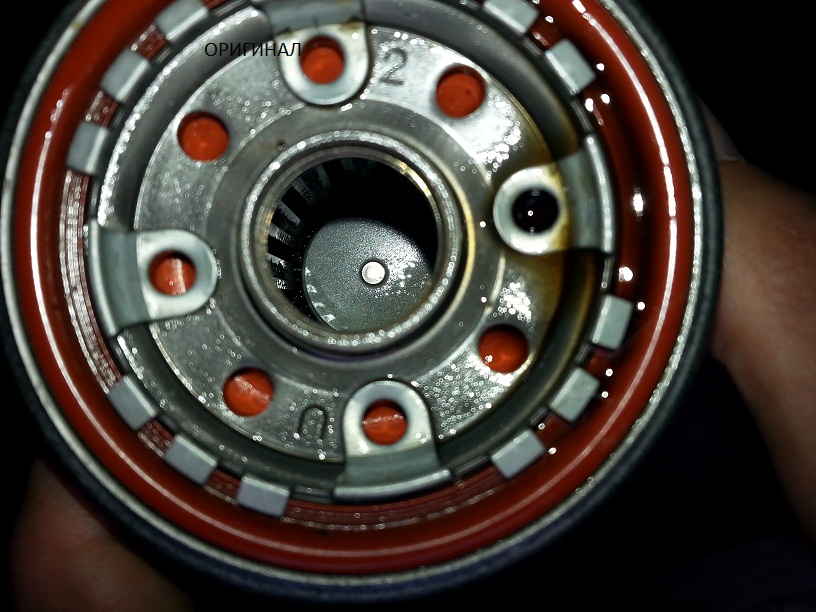

Ами не е. Точно този филтър излиза за Приуса и е различен от всички останали. Ето още една снимка на нов такъв. Само като гледам уж оригиналния филтър, много не ми става ясно от снимките как работи байпасния му клапан. Ето и една снимка от вътре, освен от зад:
Та лично аз до сега не съм махал/виждал такъв филтър и за това питам ако някой има допълнителна информация с какво е толкова по-различен, че на Приусите да им препоръчват такъв филтър, а не като масовите, които са с хартиен филтриращ елемент.

Колегите от Руската Федерация правилно са определили предназначението по пазари и производствения произход на "малкия" филтър към момента.
В БГ през 1994-1998г. в Тойота се предлагаше 90915-10001 (заменен към момента от 90915-10003 (DENSO Japan). След това до 2002г. 90080-91045 (Purflux Fr). После за известно време 90915-TА001 (DENSO Thailand), за да стигнем до 90915-YZZJ1.
Всички отговаряха и отговарят на изискванията на марката, но само от YZZJ съм видял случай с докаран автомобил на репатрак (маслото избило през корпуса на филтъра като през иглен джет и оляло целия кош), в който за щастие нямаше поражения, за които да зная.
Лично аз карам 6 поредни смени с YZZE1 поради простата причина, че не намирам 10003 на пазара, но пък избягвам YZZJ и на негово място като ценови аргумент бих препочел алтернативен произход.
