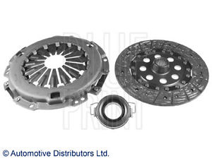

Pako_bi написа: Феродовия диск го смених преди около 2000 км.
Освен него сменихте ли лагер и притискател:

Лагер и притискател не са сменяни. По думите на хората от сервизът е като нов.
