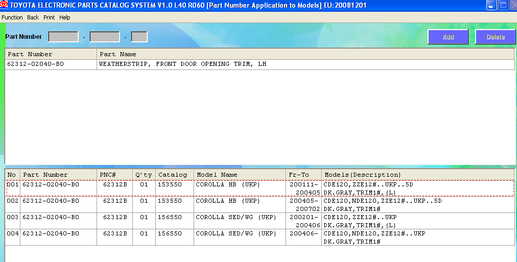

Става и от хечбек UKP
02041-B0 е с различна цена и най-вероятно не става, а и не е заменящ номер (става обаче и за JTD)
