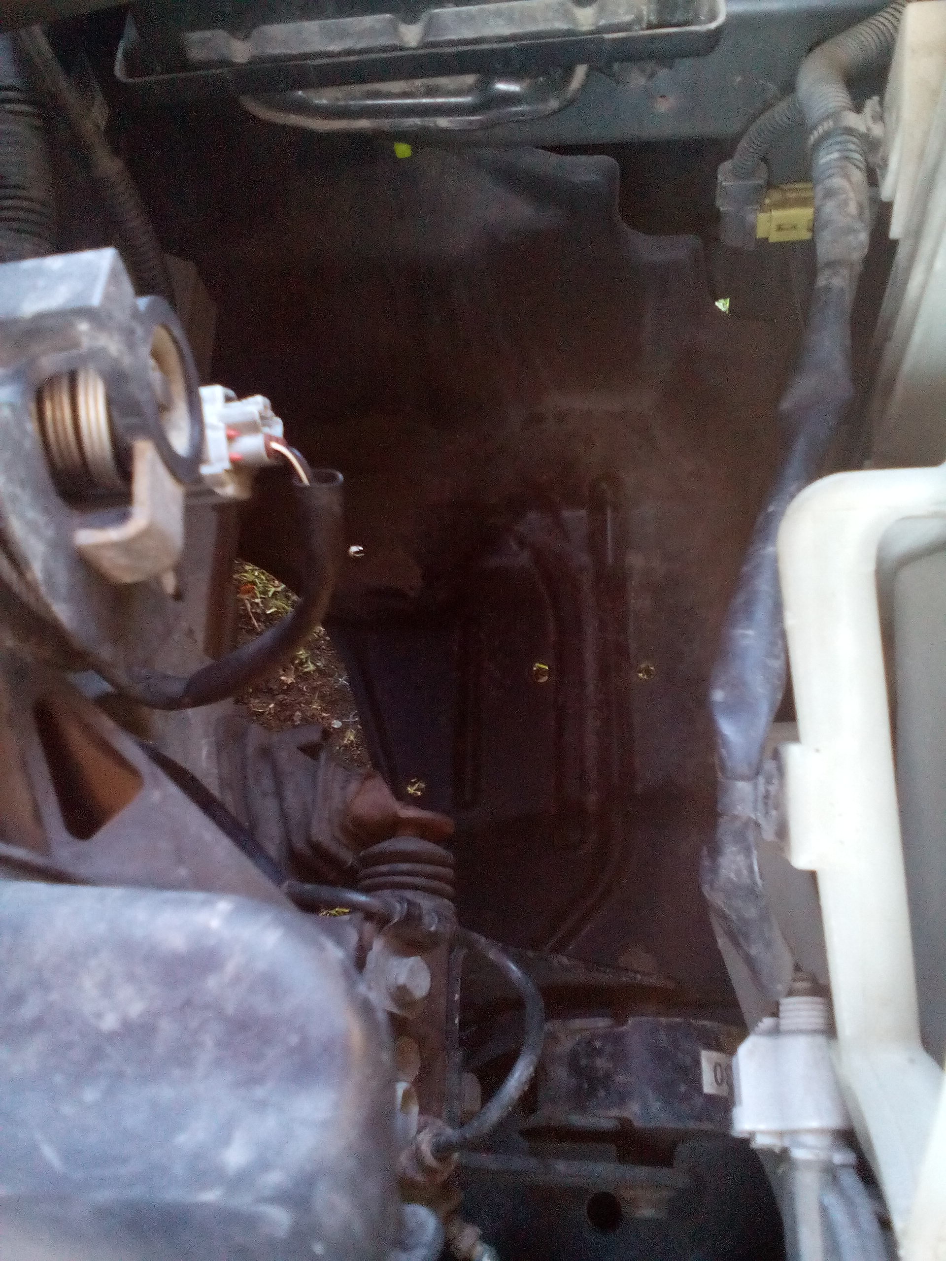

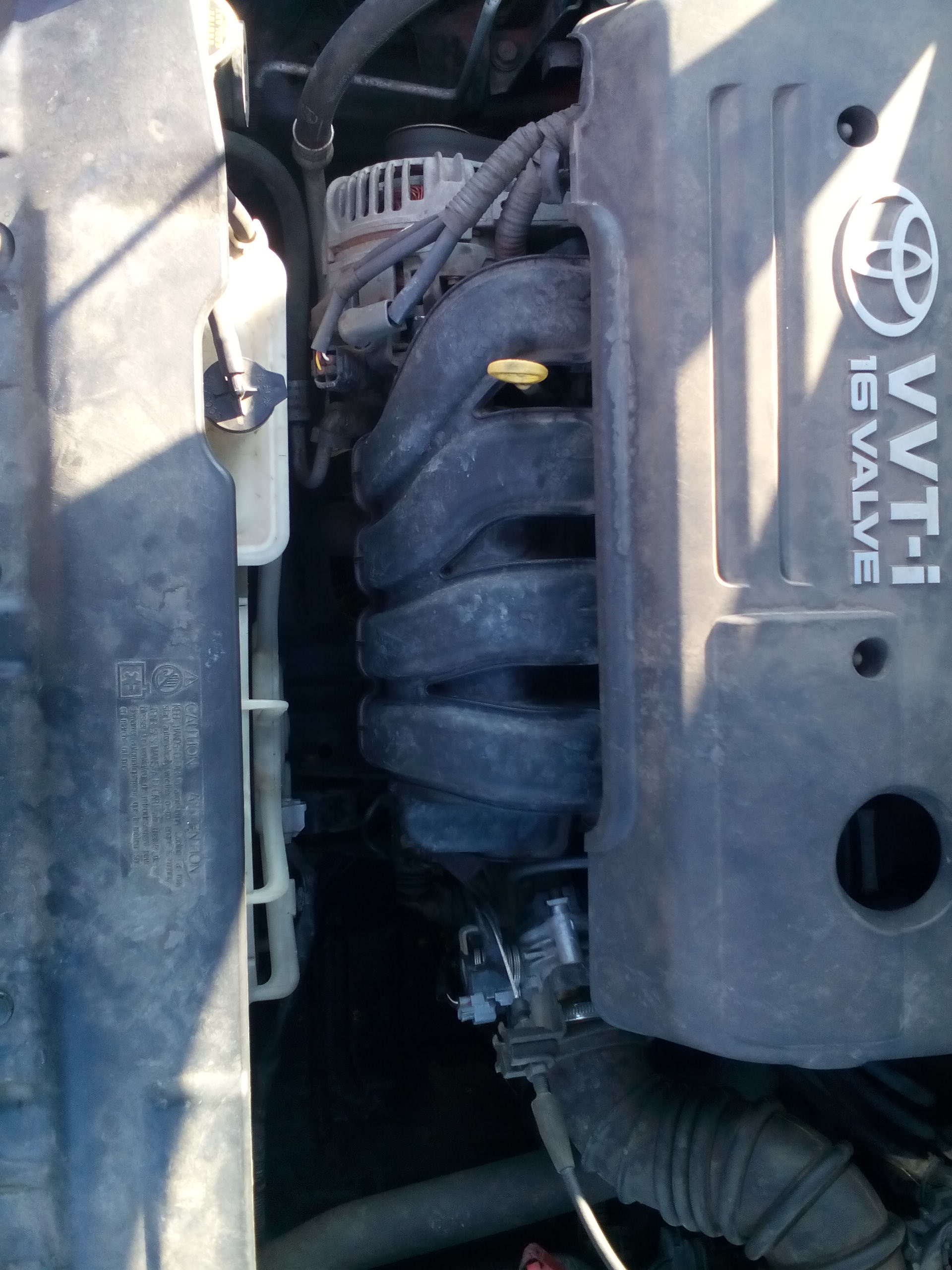

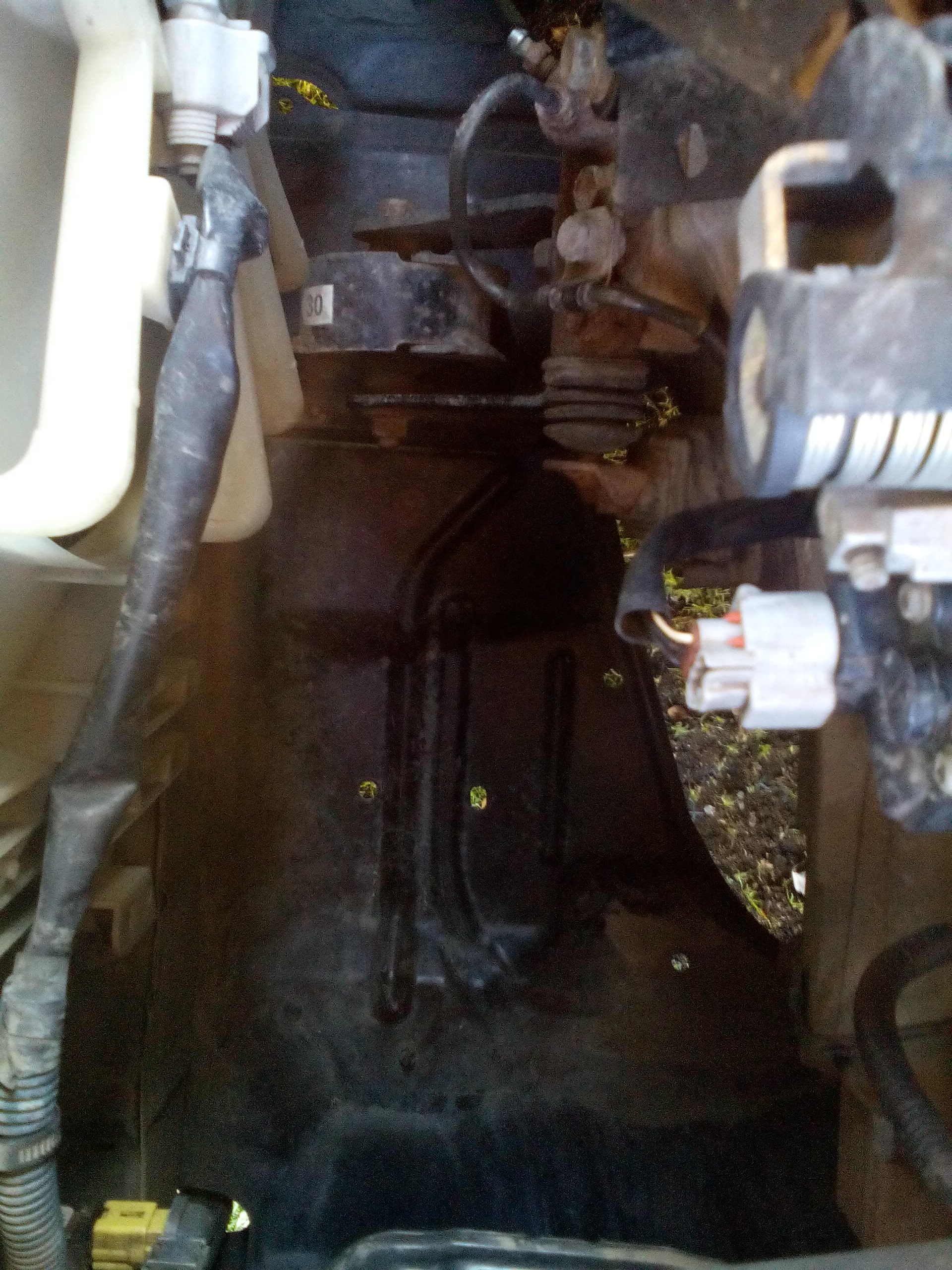

Мнение от Дени » 23 Дек 2016 11:08
Дени
Мнения: 42
Регистриран на: 27 Ное 2016 15:12
Автомобил: Toyota corola
Кори под двигателя на Корола Е12
Мнение от Дени » 23 Дек 2016 11:10
Това е при мене...

Мисля си, че и моите кори липсват, Е12 Седан Бензин 2005г. От където и да го погледна двигателя отгоре , все земята се вижда, ляво дясно , няма значение. Утре пак ще погледна да не би да се лъжа, ама гледайки снимките от Дени при мен гледката е на асфалт :D . Така съм я купил и въобще не съм се замислял за кори под двигателя. А на магистрала си е шумничка и то доста при 120-140км/. Намерих 1 сайт, който предлага такива и за 150лв се взимат и 3-те кори.
Въпросът ми е как се захващат корите, предполагам със същите крепежни пластмасови болтове , каквито се използват и за кората точно над радиатора и антифриза?

Мнение от Дени » 24 Дек 2016 11:27
Моите кори ги доукрепих,че тия пластмасови копчета не ми вдъхват доверие.Корите предпазват от доста неща,не само от въздушната струя.предната ми кола нямаше кори , и под капака ставаше страшно..явно е била с по добра аеродинамика вдигал съм 240km и нямаше такъв шум както сега при королата 160-170.но от кола до кола.....при теб може да оказва влияние шума при движение затова че нямаш кори.ако намериш слагай. :thumbsup:
