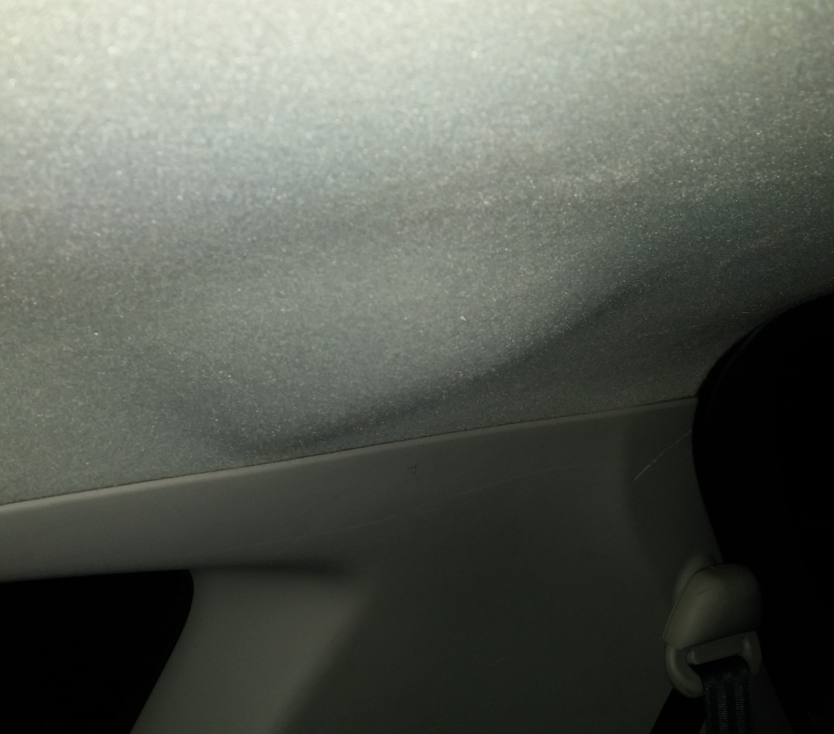

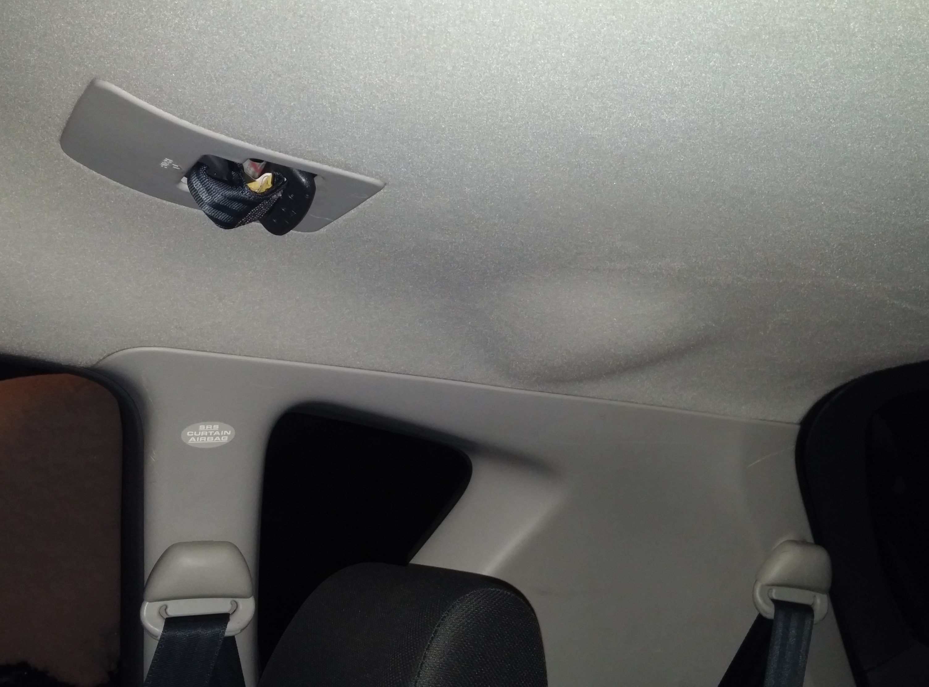

Здравейте колеги!
Тази година снегът в София не изненада Фандъкова, но явно изненада таванът на версото ми :D
Сутринта като изчистих натрупалия сняг от колата и тръгнах за работа, забелязах че в задната дясна част на тавана се е образувала странна буца/подутина.
На пипане буцата е сравнително твърда (не е провиснало парче плат), но все пак е малко по-мека от останалата част на тавана... Не изглежда да е пълна с вода.
Тъй като я забелязах днес сутринта си мисля, че натрупания сняг е най-вероятния причинител... Но как ли е станало? Звучи логично да има някаква дупка, през която минава, но звучи странно... Интериора е перфектен и колата е много запазена... Подутината се пада точно където е закрепена задната част на гредата на покрива - да не би там да има някакъв луфт и да е проникнала течност? Но чак да надуе тавана... а и буцата като че ли не е пълна с вода.
Виждали ли сте подобно нещо и от какво конкретно може да е причинено? Някакви идеи как може да се отстрани? Благодаря!
Да добавя малко допълнителна информация + снимки:
- Колата я имам от март месец - това и е първи сняг откакто е моя
- Доста пъти е валял проливен дъжд - не съм виждал подобни "симптоми"
- има греди за багаж на покрива
Ето снимки:

А сигурен ли си, че досега я е нямало тази подутина? Там би трябвало да ти е машинката за колана, който е на тавана. Разгледай снимки в нета.

dnedkov написа: А сигурен ли си, че досега я е нямало тази подутина? Там би трябвало да ти е машинката за колана, който е на тавана. Разгледай снимки в нета.
Ха! Ще е интересно, ако това си е нормално и просто не съм го забелязал до сега... tooth.gif
Колега, виждам, че си със същия автомобил. Дали може да погледнеш на твоята кола дали има същата подутина? Или някой друг колега със същото Версо да погледне?

Мнение от dnedkov » 30 Ное 2016 09:18
И при мен я има, както казах там се намира механизма за колана.

Мнение от ItsTimeToChoose » 30 Ное 2016 09:24
OK, мерси колега, явно нещо съм се филмирал и не съм я забелязал до сега, защото е в задната част на купето...
