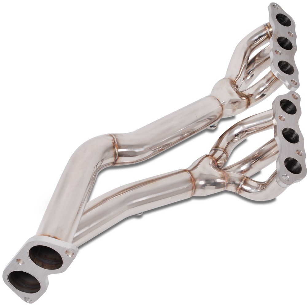

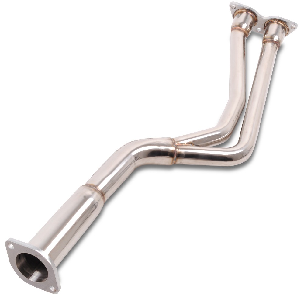

Мнение от G.Panayotov » 24 Авг 2017 19:16
Погледнах темата и снимките ги няма вече. Първият вариант беше рязане на катализаторите от колектора и поставяне на резонатори на тяхно място.
Вторият вариант е този и за момента съм се спрял на него:
П.С. Използвал съм дистанционна втулка за 02 сензора.
