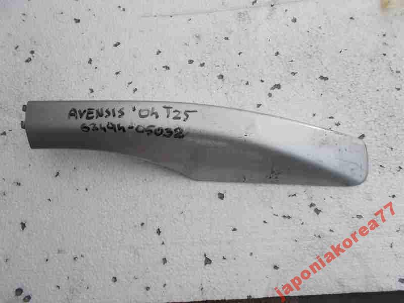

Релси за багажник Авенсис Т25
В предния и задния край са капачки, както си се досетил и под тях са болтовете, които държат релсите. Капачките са на щипки.

Благодаря за бързите, коректни отговори и подробната схема. Относно цвета си напълно прав колега AKIMA, не съм писал какъв е и благодаря за забележката,но това щеше да е следващото ми питане. Та в тази връзка релсите са сиви и как да разбера оригиналния код на боята?
Ето снимка:
