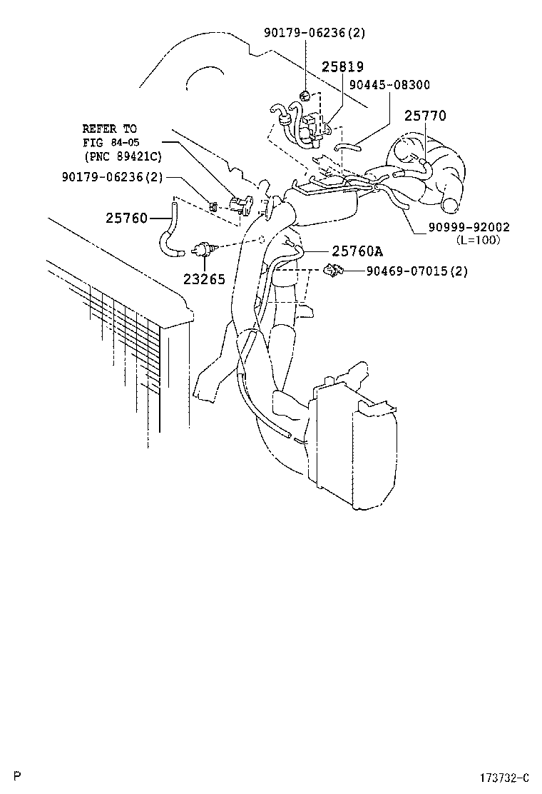

От скоро съм с Corolla E12 2.0 D4D 1CD-FTV 90HP 2004.
Днес докато се връщах от село се отбих до едни роднини по пътя и на тръгване колата не запали.
Естествено с кабели подадоха ток, запалих и тръгнах - като се прибрах в Шумен веднага купих нов акумулатор, но докато го сменях и бутнах нещо като гумен клапан точно до него.
Сега не знам какво е, за какво служи и от къде мога да си го набавя.
Прилагам снимки:
Благодаря Ви за вниманието.

Спасен сте от снимките - иначе нямаше да се занимаваме с вашите разкази:
25819 VALVE ASSY, VACUUM REGULATING
25819-27050 1 € 305.99
С VIN при колегите:
1.Нов - http://www.toyotabg.eu/viewtopic.php?f=5&t=11597.
2.Употребяван - с малко късмет - http://www.toyotabg.eu/viewtopic.php?f=4&t=28321.
Успех и прочетете правилата! :thumbsup:

Убеден съм, че колегата наистина не е бил наясно какъв е този детайл - при такъв случай е логично да не може да постави добро заглавие на темата нито да я постави в правилният раздел...
Така, че моля да се успокои тона, и да се помогне на колегата :thumbsup:
П.С. предполагам, че това е някакво филтърче/резонатор, през което да 'диша' клапана, и съответно липсата му може да доведе до зацапване на клапанчето...
Това са само догадки - не съм държал в ръцете си такъв клапан...

Това е точно филтърче на клапана, през което той засмуква въздух. При мен беше паднало и случайно го забелязах, защото като го няма се чува тихо свистене. Намерих си втора употреба, но не беше лесно. Докато търсих си бях направил филтърче от предпазител за химикалка, в който бях сложил филтър от цигара. Изкара доста време и даже почти се бях примирил с тази "конверсия". :D

Благодаря за на тези които изразиха мнение. Сутринта ходих до Тойота сервиз ест. доста бяха учудени. Та и те ми казаха, че филтърче за чАстици и може да върви и без него, но е хубаво да го има.
Само това филтърче не могат да ми го поръчат. И аз ще се огледам за втора ръка. zi_zi_top даде хубава идея за което благодаря.
