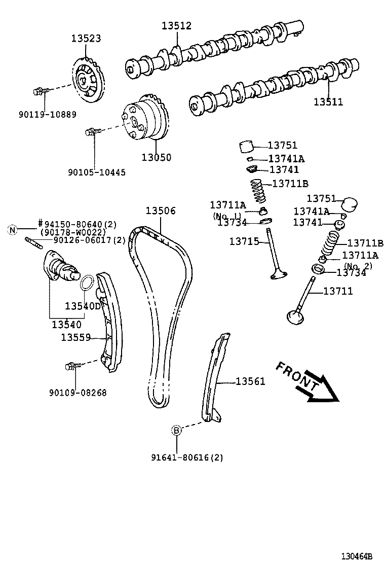

От задния край на двигателя под изпускателните тръби към веригата има едно ромбойдно капаче, хванато към блока с две гайки, пада се под амортисьора на обтяжния механизъм на пистовия ремък.
От там ми тече масло и омазва всичко отзад.
ВъпросЪТ ми е какво има под капачето и ако го сваля да не стане някои беля?
Като разглеждах снимки из нета и това ми прилича като обтегача на веригата?

tarikat89 написа: ... каква е процедурата по смяната то въпросния о-пръстен......
Така като гледам схемата - развиваш болтовете, сваляш обтегача, внимателно му сменяш О-пръстена, прибираш обтегача и го закачаш на кукичката.
Вкарваш внимателно обтегача, като преди това си намазал с масло о-пръстенчето, като внимаваш, при вкарването да не го прищипеш или усучеш (предполагам при предходния монтаж е станало нещо такова)... Затягаш болтовете и освобождаваш кукичката... Само не ми стана ясно има ли достъп отвън до кукичката за да може да се освободи, или ще трябва да се свали някой капак - това на място би трябвало да се вижда...

Има тънкост на освобождаване на обтегача без да сваляте капака, но се изисква сръчност търпение, опит... Пръстена и аз го сменях, протече. Проблема си го реших с тънка тефлонова лента под пръстена за да притисне достатъчно, че да влиза с усилие /не с напън и чук/.
