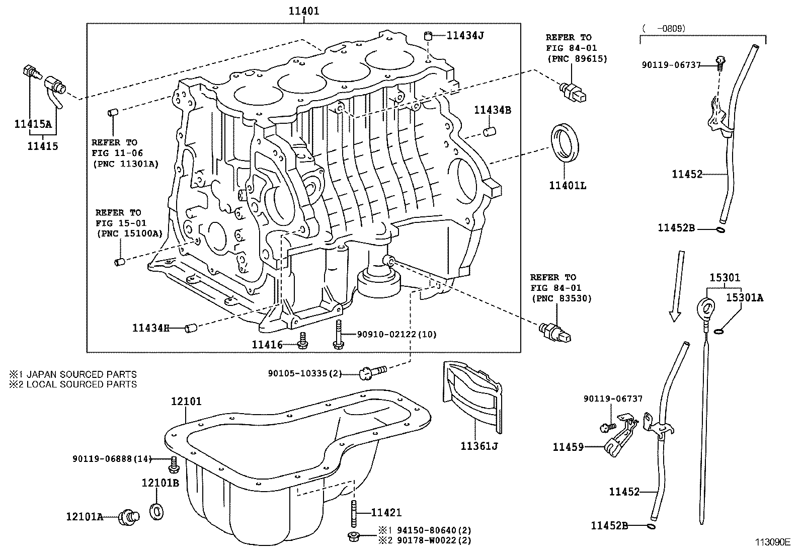

За:
Снимка:
1.Не.Лесно е.
2.Счупено е - оправете го.

За:
Водач на щеката:2007 TOYOTA COROLLA VERSO (ZNR11L-GWMEKW)
SOL EUR LHD 1ZZFE HTWC 5F 05S
Диаграма:11452 GUIDE, OIL LEVEL GAGE
11452-22030 1 € 17.05
Снимка:
1.Не.Лесно е.
Попълнете си село или град в профила - според правилата.
Весели празници.

Здравейте. Същият проблем като колегата, отворил темата. Счупена е тръбичката/водачът на щеката за маслото. Засега изглежда, че не пръска масло, но не ми се ще да го оставям така. В сервиза, който ползвам, не успяха да ми намерят тази част, не се предлагала (аз също не намирам нищо из нета), предлагат ми да се опитат да я заварят. Но да попитам и тук, току виж някой помогнал.
Колата е Корола E12 1.4 I, седан, 2006 г., бензин.
мехаННика
- Мнения: 1728
- Регистриран на: 28 Юли 2008 11:17
Corolla Verso AR10 1.8 1ZZ-FE VVTi 143HP 2007 - Счупена тръбичка за щеката на маслото ?
Питай за тези номера 11452-22031 и 96721-19010 ето тук http://toyotabg.eu/viewtopic.php?f=5&t=11597
