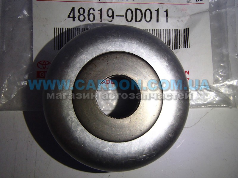

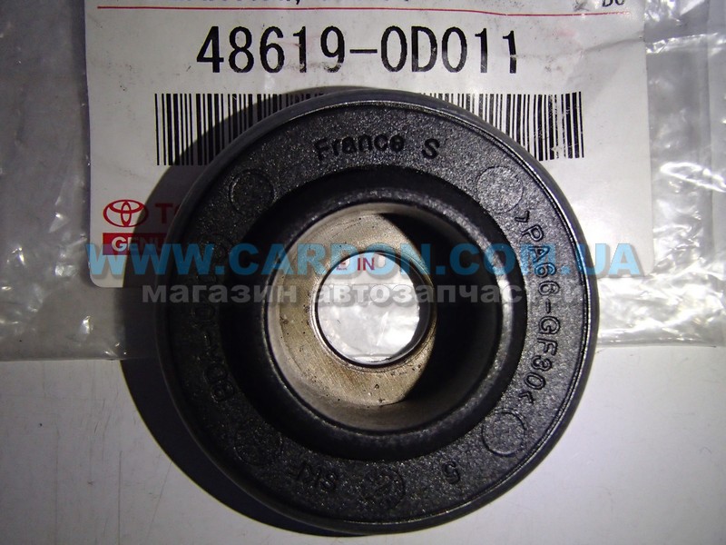

Мнение от Akima » 24 Апр 2016 15:14
2ADFHV написа: Подлежат само за смяна.
За:
2008 TOYOTA YARIS (KSP90L-CHMGKW)
SOL FRP LHD 1KRFE MTM 5F 5D
Лагери:
48619 BEARING, STRUT MOUNTING, RH
48619-0D011 1
48619A BEARING, STRUT MOUNTING, LH
48619-0D011 1
Диаграма:
Снимки:
