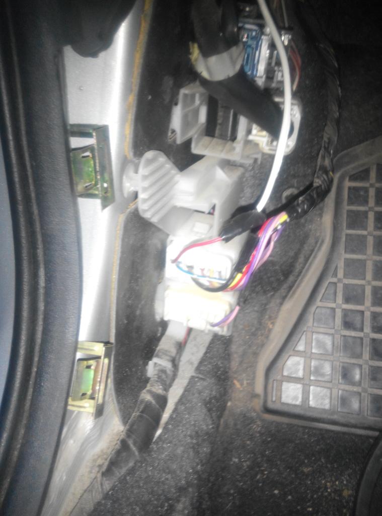

Исках някаква елементарна аларма за моята Corolla Verso E121 1.6 3ZZ-FE VVTi 2003да сложа и си купих от aliexpres за $20 една която има обемен датчик и сирена като нямах намерение да ползвам нищо друго от възможностите на алармата.
Но се оказва че след изключването на алармата от дистанционното след 20 сек тя автоматично се включва предполагам защото не съм свързал кабела и който следи отварянето на врата. Може ли да ми кажете къде най лесно мога да го свържа и какво точно се подава към алармата при отваряне/затваряне на вратата +/- ? Достатъчно ми е само към едната врата да го свържа да не търся за всички врати къде са кабелите. Другото което си мисля е че мога да си направя едно копченце и като вляза в колата да го щракна все едно съм отворил врата - не знам само какво да подам +/- на кабела на алармата door open?

Навярно по аналогия на старите автомобили отварянето на вратата прекъсва верига към маса.. Предполагам, че обмена не е по CAN, както е при новите автомобили...
Това с автоматичното включване (и заключване на вратите) на алармата е изиграло лоша шега на доста народ
Така, че е добре да си вържеш всички врати (че и багажник) към този сигнал...

Toyotata ми е от 2003 така че няма да е от най новите. Да знаете от къде мога да го хвана това прекъсване на верига към маса? Ако видя на таблото с предпазителите ?

предполагам че отварянето на вратите трябва да го свържа към краче номер 8 на алармата (Car Door Switch)

Akima може да даде схемата, но обикновено кабелите са вляво под кората в шофьорските крака (общо взето можеш да тръгнеш от прекъсвача на шофьорската врата) ...

Намерих кабелчето на шофьорската врата. Цвета е червено бяло в краката на шофьора има букса от която може да се свърже
- Прекъснатото с изолирбанд
