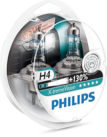

Аз смених моите с Philips X-treme Vision + 130% - тя колата и фарове имала
