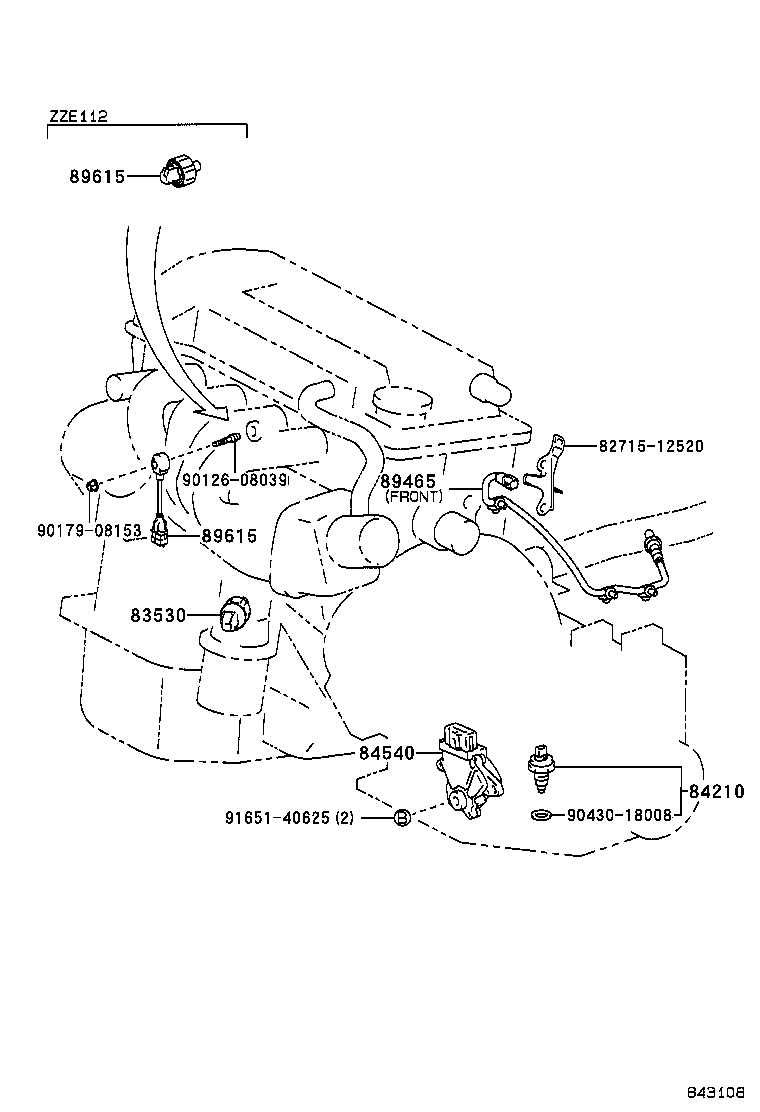

10/1999 TOYOTA COROLLA (ZZE111L-AGMDKW) TERRA JPP EUR HB LHD 4ZZFE MTM 5F
84210 SWITCH ASSY, BACK-UP LAMP
84210-12040 1 € 37.88
Изглежда така:
Намира се тук:
Купи го от тук например - http://toyotabg.eu/viewtopic.php?f=5&t=11597.
Презумпцията е,че колата няма удар отзад.
Успех. :thumbsup:
