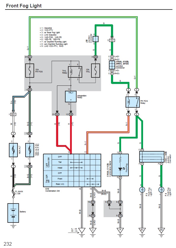

Като начало провери дали предпазителя FR FOG 15А е здрав. намира се над краката на шофьора. Ето схема:
Не казваш задната светлина за мъгла дали свети.
sharinov_vasil
Мнения: 8
Регистриран на: 13 Юли 2019 14:04
Местоположение: Харманли
Автомобил: Авенсис 2.0d4d
Монтаж на климатроник и фарове за мъгла - Avensis T25 Terra
Мнение от sharinov_vasil » 15 Юли 2019 22:07
Да, задната светлина за мъгла свети.
