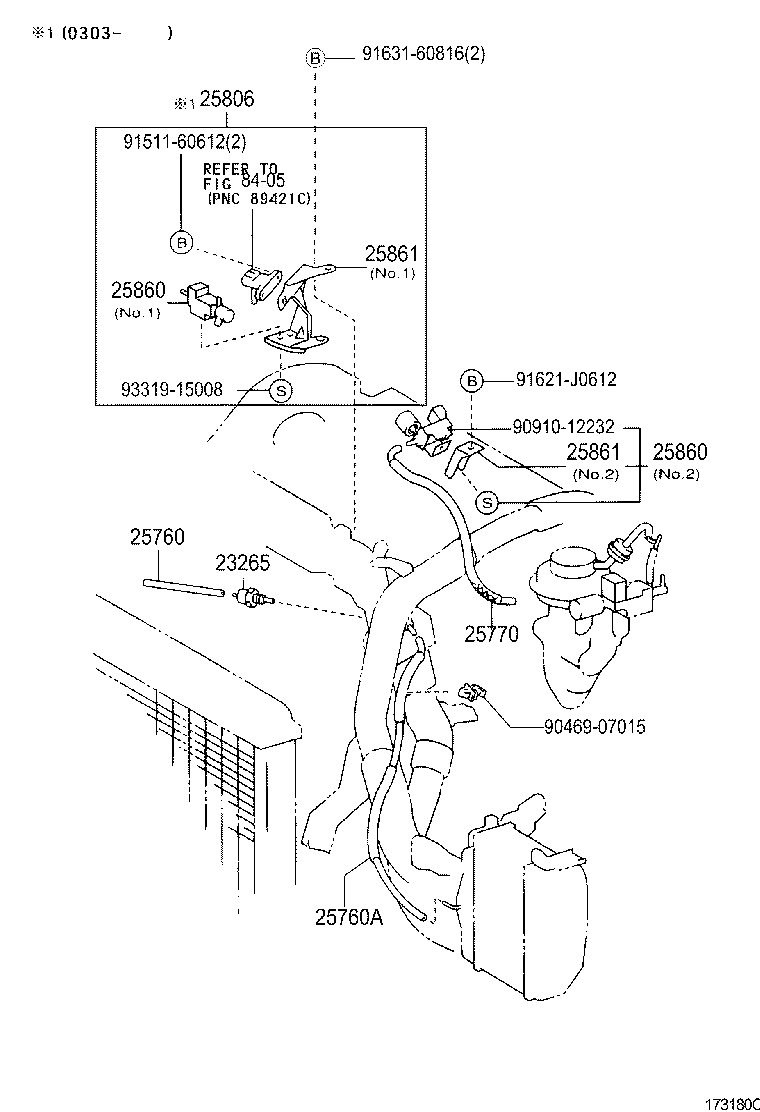

Здравейте.
Не знам дали тук е мястото и дали има връзка, но засега тук ще споделя.
Направи ми впечатление липсата на маркуч на този накрайник на снимката.
Има само част от гумен маркуч.
Дали е скъсан (гладък е разреза) или е срязан да се скрие нещо или не трябва да има въобще? unsure.gif
Ако трябва да има, къде отива, за какво служи и има ли отношение към проблемът, описан по-горе?
Благодаря.Поздрави.

Мнение от Akima » 16 Окт 2015 13:43
