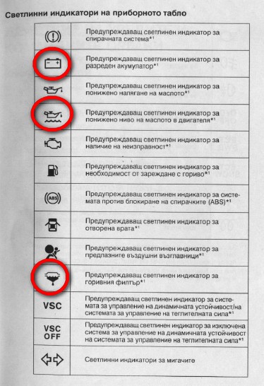

моля за мнения по следния проблем който се случи днес.
По време на движение ми светнаха 3 лампи:
-акумулатор
-ниво на маслото
-горивен филтър
Пробвах като откачих акумулатора за 15-тина мин. ,но нямаше ефект.Огледах и за откачени кабели-няма.На обороти с мултицета показва 12,35V-12,40V.ПО отношение на вървене няма разлика.
Авенсис Т22 D4D-2001год.
Предполагам ,че четките са заминали ,но все пак ако някой има друга мисъл моля да я сподели за да се ориентирам по-добре в ситуацията.
