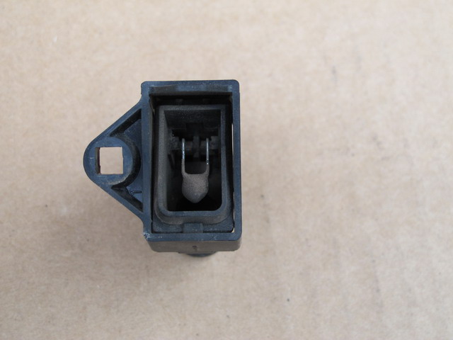

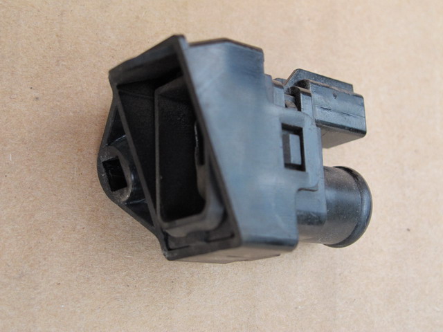

Аз го имам този звук. Не е свързан с климатроника (моторчето), защото го има и при спрян климатроник.
Един майстор изказа предположение, че сензора за температура в купето се обдухва от вентилаторче и при него са влязли боклуци, които опират в перката.
Мнения: 7611
Re: Странен звук от старт бутона на Corolla Verso AR10 2.2 D
Мнение от Akima » 01 Юли 2015 14:22
За AR10 - 88625-47021 - THERMISTOR, COOLER (ROOM TEMP. SENSOR):
Дали го "обдухва" нещо според теб - въпросът е реторичен.
Нагледно как е при Corolla:
