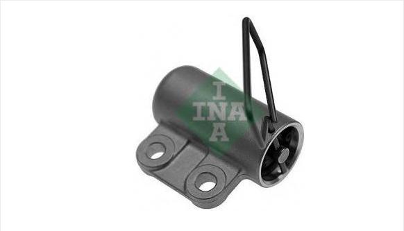

Наскоро си закупих Toyota Corolla Verso – 2.0 D4D 2003 и както при всеки нов автомобил ми се налага да сменя ремъците, ролките и водната помпа.
Разглеждайки цените и модели който се предлагат на пазара, излезе един елемент - демпер (успокоител-ртепт.вибр.)
Въпросът ми е какво точно изпълнява и на колко време се сменя?
Благодаря предварително.

13540-27011 - обтегача на ремъка си показал - сменя се когато стигне до края.

Търговците така са го наименували в артикулите си.

Сменя се с всяка смяна на ремъка, в комплект с ролките, т.е. на 50к км. Това е обтегача на ремъка.

Сменя се по преценка, ако е изпуснал маслото или с каквото там е пълен.
