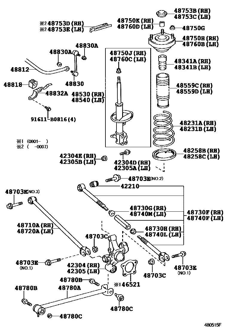

Мнение от G.Panayotov » 11 Юли 2016 15:57
Мисля, че схемата би трябвало да ти помогне достатъчно.
