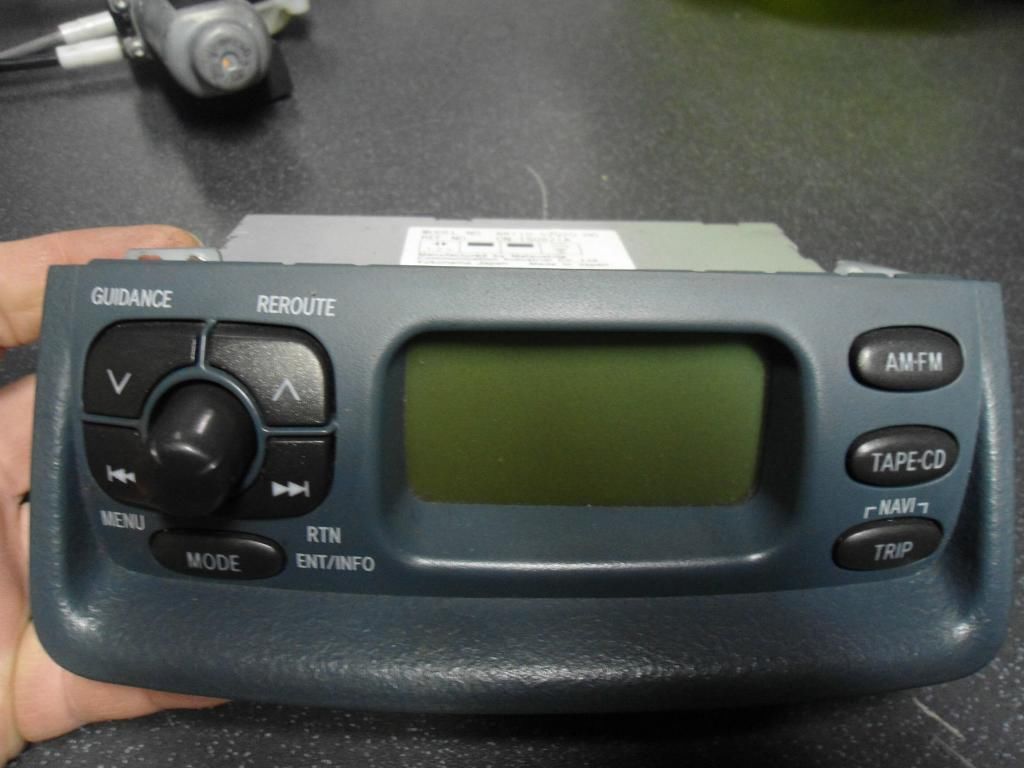

Здравейте, колата е Ярис 1999г., 1.0 ако има значение. Изгасна ми дисплея. Ей така, от само себе си.
Прегледах бушоните, нямаше изгорели. А кой бушон всъщност отговаря за дисплея?
Следваща стъпка ще е разглобяване да погледна жичките (просто не съм имал време досега) ... Но преди това реших да попитам :)
Прилагам снимка, за да е ясно за кой дисплей става въпрос, да няма грешки.
Снимката е примерна,  не съм разглобявал таблото!

Изгасна в какъв смисъл? Подсветката ли не свети или изобщо няма никакви букви, цифри и каквото там показва?

Аа, подсветката я знам как се включва и изключва :) Не се вижда абсолютно нищо!

Изгорял е ЛСД-екрана.
Прегледай да не се е разпоило нещо от малкото дупки в България.
Ако не - ще те насочим към сервиз за модула - може обаче да е по-изгодно да се вземе от морга - колата е достатъчно стара вече.

Благодаря за отговора Akima, а знаеш ли кой бушон отговаря конкретно за дисплея, за да го проверя още веднъж, за по-сигурно?

Провери и тези в купето и тези при мотора. :thumbsup:
Наблегни на ACC и DOME - не помня точно от коя си вземаше захранване.

Мнение от Mihalcho1 » 06 Яну 2021 09:40
Маалее, сега си видях темата.
Не че има някакво решение и адекватен отговор...
Въпросния проблем ми се случи 2 пъти за 9 години.
Дисплея изглеждаше, както на снимката по-горе, нито цифрички, нито подсветка.
Просто се САМООПРАВИ и двата пъти след неопределен период, да кажем нещо между седмица и месец.
