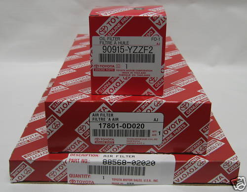

Това са основни части на дяигателя. Аз бих купил само оригинални части, на които пише каталожния номер на Тойота. Мисля, че има тук някъде каталог с номерата на частите на Тойота. На кутията/опаковката трябва да пише - Toyota Genuine Parts - Toyota Motor Corporation - Made in Japan. Ако не може да намериш каталожните номера в интернет, отиди в дилъра и ги вземи от там и после ги търси по номер в интернет.
Eто как изглежда опаковката:
