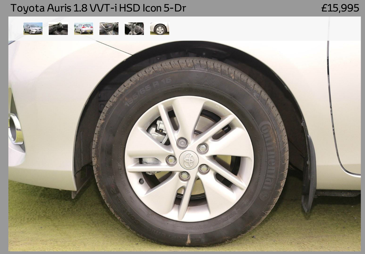

ragest написа:Въпреки, че едва ли са го излъгали от тойота, но все пак...
В UK модела Icon идва с 15-ки.
