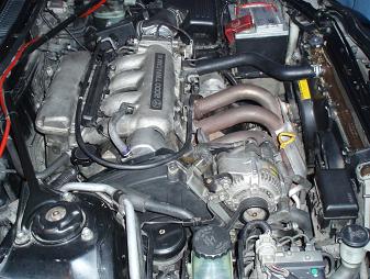

ve4e razbrah i eto vi moqt motor, no da ne vi haresa mn

vuh ... ne iskam da si predstaviam na toz mator kak se smeniat sveshtite ...

Elementarno !!!
Otgore mejdu orebreniqta.
izglejda slojno no ne e
