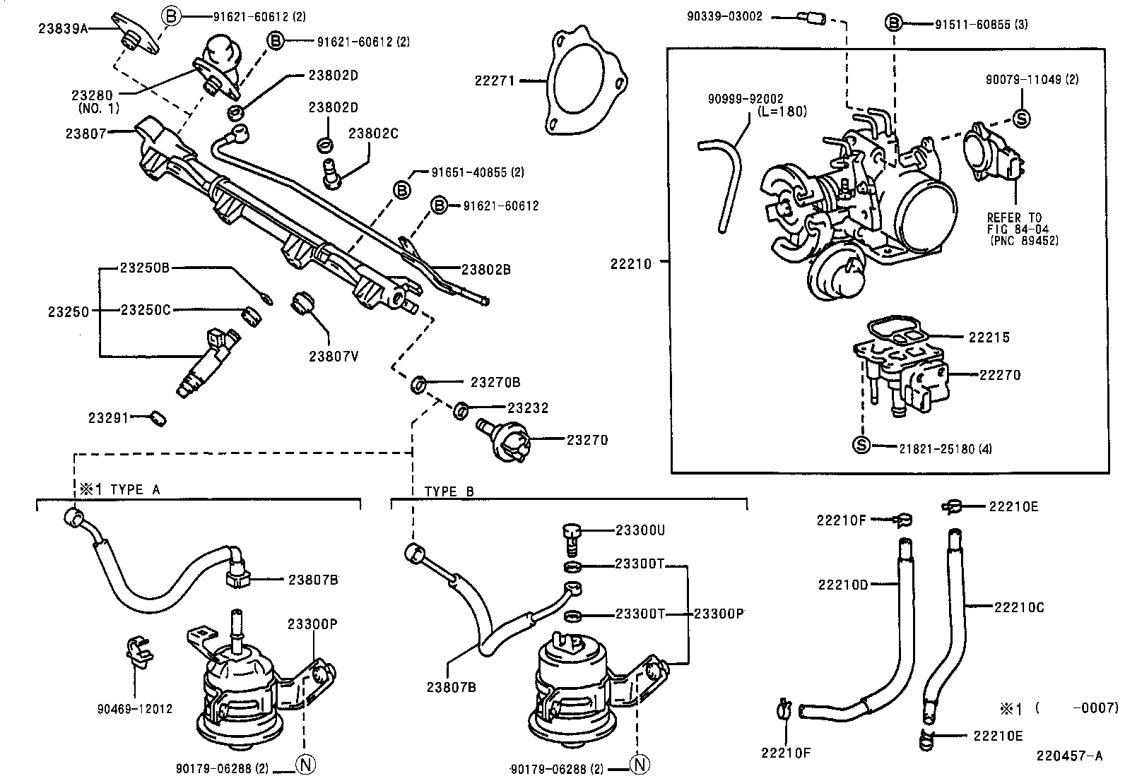

Може да е емулатора може да е още някоя запушена дюза. Имай впредвид че 3S-FE е със semi siquent (half group) или иначе казано инжекторите се управляват 2 по 2. Ако си прекъснал общия им край на двойката и там имаш проблем поне 2 ще ти създават проблеми. Освен това е хубаво да се види и регулатора на налягането в рейката да не е приключил земния си път.

Топъл работи ли добре на бензин? Ако е така може да е от зацапани бензинови инжектори.
Двигател 3S-FE с АГУ - работи добре на газ,но не и на бензин?
Топъл на бензин работи перфектно, а на газ работи перфектно топъл и студен !
