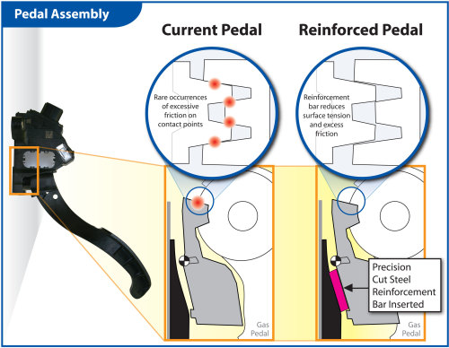

victoresko написа:Благодаря! Другият месец съм запил час да ми сменят педала на газта (кампанийно) и ще ги помоля да проверят това тропане. Ще ви пиша като разбера какво е.
:thumbsup: bow.gif
Не сменят педала на газта, а слагат с двойнозалепваща лепенка една ламаринка в механизма за да не достига до крайно положение, където конструктивно уж можел да заклини и обучават софтуера да реагира на педала с по-малък ход. Прекалено скъпо е да сменят педала за всички произведени тойоти през последните години. :thumbsup:
