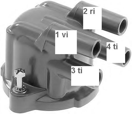

Колеги здравейте как да закача кабелите от дистрибуторната капачка до свещите че старите ги махнах без да видя как са свързани и сега ме е страх да не объркам нещо тук съм намерил от нета една снимка и съм написал последователноста на кабелите и вие ми кажете дали съм налучкал верната подредба колата е Toyota Corolla 1.3 12 valve модел EE80

Ако знаеш как да прикараш на белези, тогава палеца на дистрибуторната капачка сочи 1цилиндър. След това по посока на въртене реда на палене е 1-3-4-2

venll написа:Ако знаеш как да прикараш на белези, тогава палеца на дистрибуторната капачка сочи 1цилиндър. След това по посока на въртене реда на палене е 1-3-4-2
Ако белезите са на коляновия, а не на разпределителния вал, то спокойно можеш да попаднеш и на 4-цилиндър вместо на първи при този случай и отново да не запали...
Но порядъка/реда е същия: ако не запали - въртиш ги кабелите отново през една дупка и си свиркаш...
