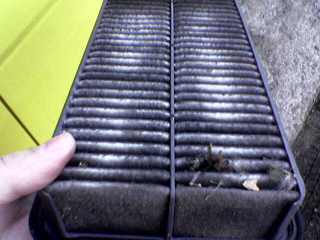

Ще съм благодарен ако някой ми даде компетентен съвет как да постъпя. Преди малко повече от месец станах собственик на авнсис 2.0 д4д на реални 39к
http://toyotabg.eu/viewtopic.php?t=2207&highlight=
Колата е купена и сервизирана само в тм ауто, преди да я купя мина основен преглед в сервиза на тм ауто, смениха и акумулатора. Досега е била гаражна. Работи перфектно, никакви забележки, храни се само в ОМВ - спринт и алпин дизел, веднъж само от шел.
Та проблема ми е следния - карам я изключително в софия, лошото е, че повечко в задръстванията (няма как), работя на 4км. от нас и почти е загряла докато стигна. Обаче разхода на гориво движи м/у 10-11 литра. Въпроса ми е -това нормално ли е? (щото ми се струва повечко...)
Мина ми през ум да проверя въздушния филтър, който е сменян преди 6-7к км и открих, че въздушния филтър е на гъз...Може ли да е от филтъра, а и някой ако има инфо, колко струва, щото неможах да се рсьбера нещо с девойката от тойота.
Ще съм благодарена за компетентно мнемие, още повече, че утре и изтича и гаранцията на колата...

- Image015.jpg (35.36 KiB) Преглеждано 5114 пъти
1. Много е възможно да е от въздушния филтър.
2. Точно от ОМВ - аз лично никога не зардеждам. Няколко пъти сън зареждал от там и съм установил че имат нещо сериозно разминаване в количествата
Зареждайки от ОМВ количество с което по принцип изминавам 100км... едвам успях да измина около 70 и това няколко пъти ми се е случвало...
Така че...
1. Смени филтъра
2. Смени бензиностанцията... просто пробвай...
Така че...
1. Смени филтъра
Аз също съм с Д4-Д но комби. И при мене в София зимата разхода ми се движи 10,5-11 л/100км. Но в тоя див и пренаселен град е така. Средната ми скорост на движение в момента показва 21 км/ч., та какво да се учудваме - тя не е виновна колата, а трафика. И при това съм с нов филтър. А аз от края на лятото се отказах от скъпата нафта на ОМВ, лятото така ми напълниха с мармалад резервоара в Бургас, та смехях и горивен филтър на 3000 км. и източване. Сега сипвам обикновен от ОМВ и добавки и съм по-доволен. Усещам малко повече сила в машината.
Да ама аз смених филтъра с нов и разхода ми падна на 7,5-8,3. Още го засичам, но вчера като ходих да го взема в тм ауто се разговорих със служителката и тя ми обясни доста интересни работи, които незнаех като нов собственик, а именно - обслужване тип А - 180лв. - горивен филтър, масло и маслен филтър на 15К км. Обслужване тип В - всичко това+филтър на купето, въздушен филтър, за климатика не запомних-250-300лв на 30К км. Оказва се, че пичовете сменят въздушния чак на 30К - тя самата ми вика "еми вашата кола е била тука преди 10К км. и сигурно сте отчели по-висок разход на гориво". Е добре, всичкото хубаво, ама кво ми пестят ако го сменят въздушния по-рано - 37,50лв.(да не говорим, ако евентуално леко позабравят смяната) - проста сметка - средно 3л. на 100км х1.63 минимум- всеки да си прави сам сметката според колкото кара месечно!!!!!..... Аз за себе си отсега нататък ще го сменям на 6-7К км. Неможе в град, в който колата ти става черна три часа след измиването да се сменя въздушен филтър на 30К. Добре, че досега съм карал само скрап, та знам кво да правя, иначе представяте ли си - до 30К км. ще почнат едни тестове на компютър и всякакви дивотии, и всеки ще вдига съчувствено рамене, а аз ще се разделя със зверски кинти безрезултатно.
