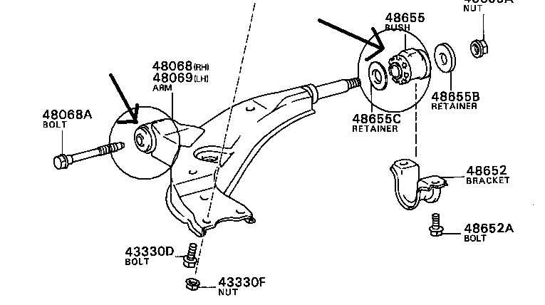

Балджойнтове или там каквито са не знам термините на английски tongue.gif Обаче ако пука при тръгване и при по-рязко спиране най-често това е селеновата втулка,но може и да е друго.

Drifter написа:Балджойнтове или там каквито са не знам термините на английски tongue.gif Обаче ако пука при тръгване и при по-рязко спиране най-често това е селеновата втулка,но може и да е друго.
Kakva e tazi selenova vtulka? Kude to4no se namira? :help:

Japanese_fever написа: Kakva e tazi selenova vtulka? Kude to4no se namira? :help:
Това са селеновите втулки .На моята кола имаше "ритане" на задницата при завой с по висока скорост тя просто отскачаше ....след смяната на селеновите втулки "Които бяха доста разбити" това изчезна не знам каде е логиката но факта си е факт!!!

Japanese_fever написа:Kakva e tazi selenova vtulka? Kude to4no se namira? :help:
'silent block bushings' - на бългаски от 'сайлънт' до 'селентова втулка', та и 'селенова'

kolegata se okaza prav. biaha tia selenovi bolove (otpred).
kato sa mi pravili alignment ne sa gi zategnali mama im! Sega gi zategnah ama ne znam kakto sam gi zategnal na kakav camber i toe sa ... pak triabva da gubia vreme da hodia mama mu deba.
