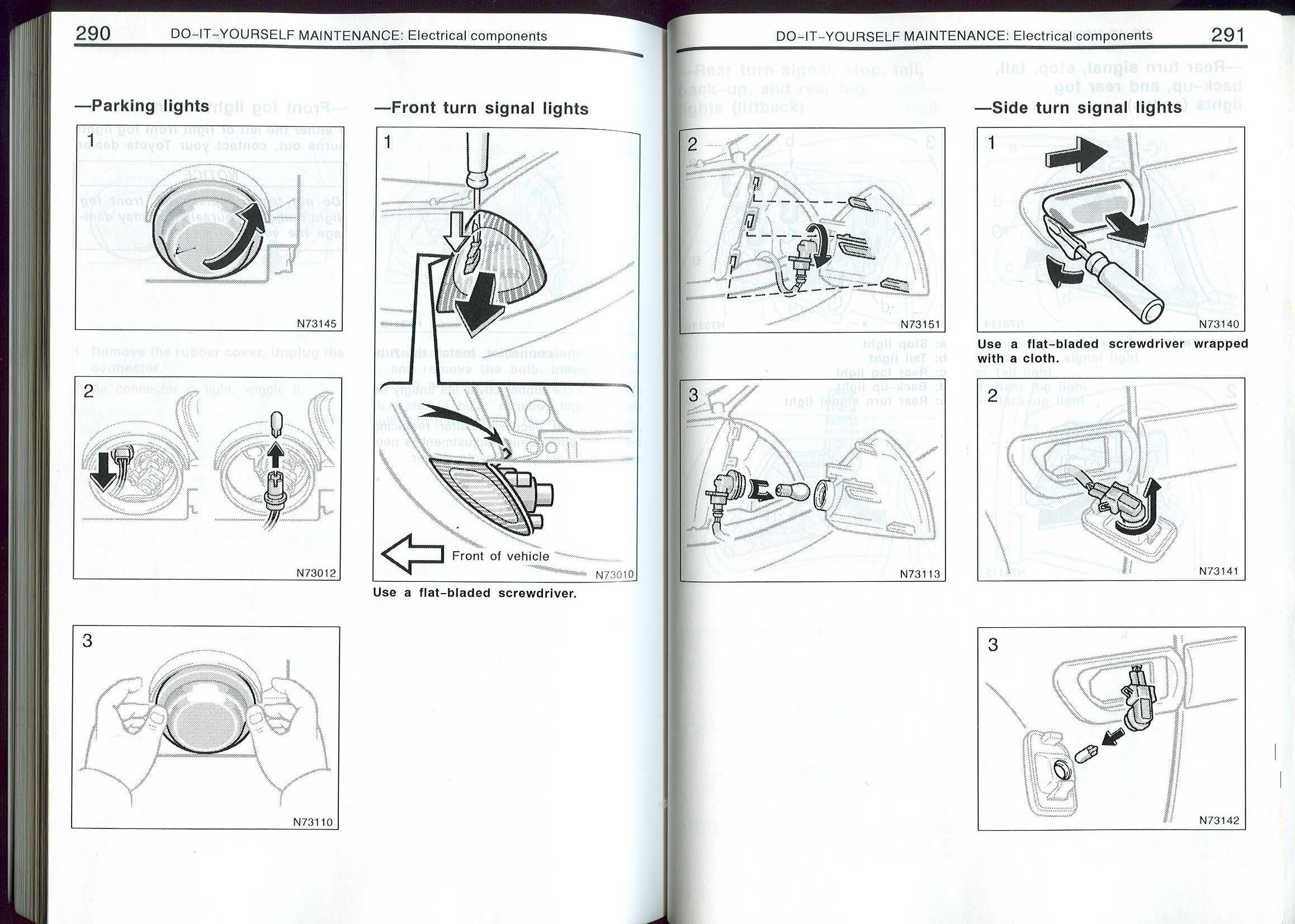

Колеги, някой да знае как се сменя крушката на преден десен мигач на Авенсис 1? Гледах , но не видях откъде има достъп до мигача. Благодаря предварително.

Мисля че това щети помогне
