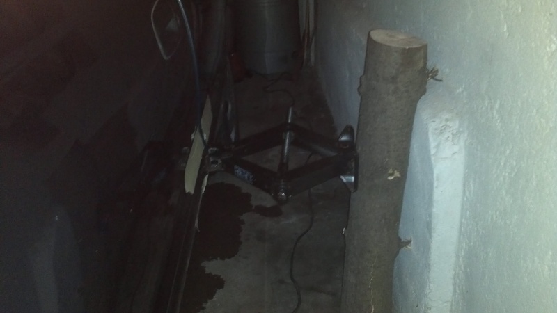

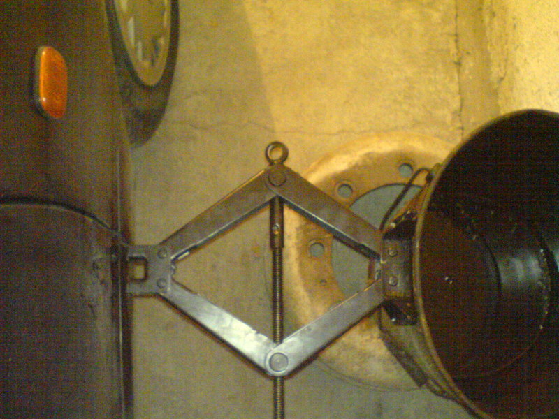

Аз как го правих последно:
Взимам черен силикон в черво - лепи, адската работа е. После няма отлепяне. Стои като блокид вътре и е страшно лепкав при работа. 10тина лева е червото.
Ако лайсната е корава, нагряваш с топъл въздух и я повдигаш. Чистиш праха отдолу с нещо безобидно за боята. Облепящ с тиксо покрай леглото на лайсната и мажеш силикона, но не прекалявай с количеството, че ще го изплюе, после ще го чистиш отстрани /затова се слага и тиксото/.
Притискаш както намериш за добре. Аз го правя към стена в гаража с крика. Просто е перфе!

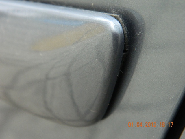

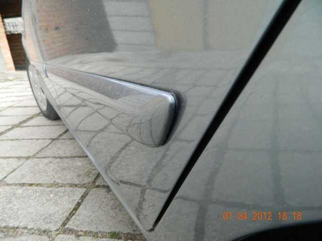

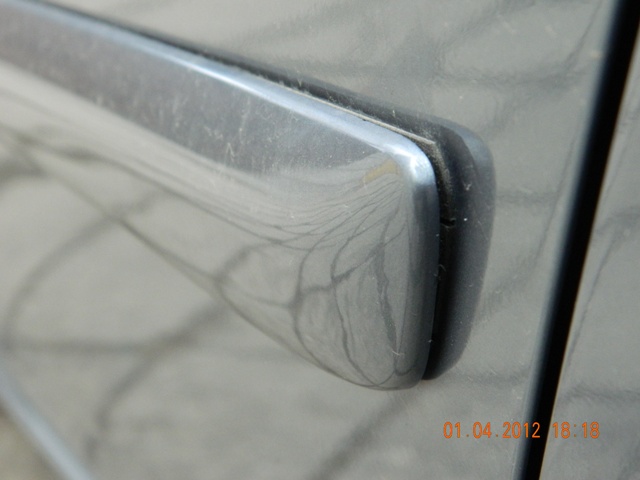

Ето малко и снимки за отлепената лайсна :thumbsup:
