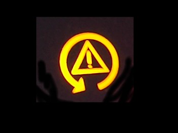

Тази лампа ли свети? Или просто си забравила ръчната дръпната.

ss_mitko написа:Тази лампа ли свети? Или просто си забравила ръчната дръпната.
Авенсис 2002 година няма такъв синвол на лампа
