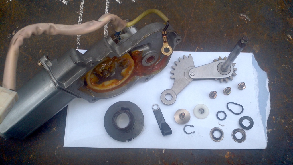

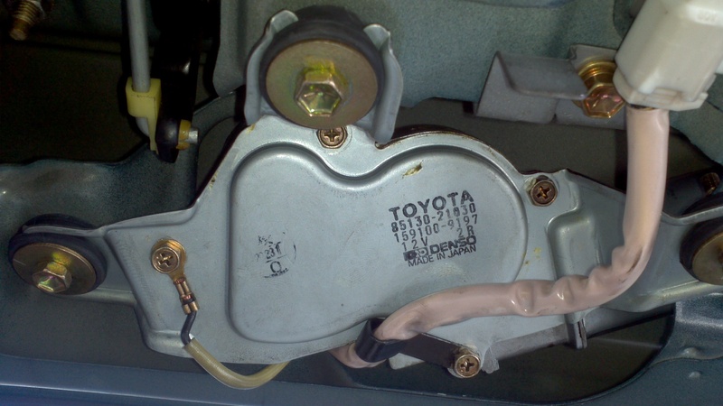

Блокира ми машинката на задната чистачка. Няколко пъти напоследък минаваше едвам едвам и вчера вече тотално блокира.
Разглобих я, докъдето успях. Моторчето явно не е изгоряло, защото опитва да завърти червяка, но някоя от осите (най-вероятно тази на чистачката) е клеясала и блокирала.
Някаква идея дали мога да го накарам да тръгне отново или да си търся ново/втора употреба?
Пръсках му WD-40, нъцки, не ще и неще. А не ми се махаха зегерки и прочее, защото ако го разколача, има да се чудя с какво да уплътня дупката във вратата после....

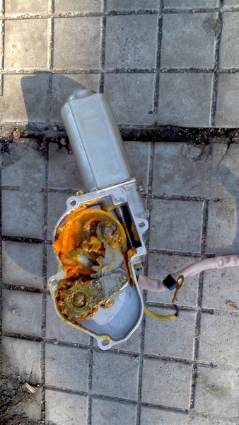

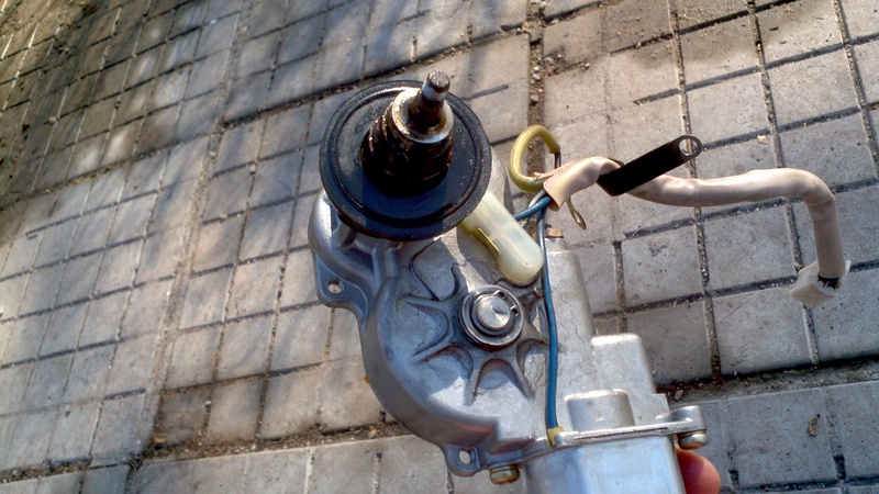

Опраих работата.
Както каза Mafiota:
1. Маха се конусната зегерка и шайбата при конусните шлици за чистачката.
2. Маха се зегерката, която държи едното зъбно рамо - вижда се на снимката.
3. Маха се О-пръстенчето под конусната зегерка и шайбата.
После избивате полека навътре.
Проблемът е във втулката, в която лагерува оста. Всъщност втулките са две, но вътрешната си е окей. И двете са бронзови или месингови, но външната полека се пълни с мръсотия и в един момент задира. Смазка също нямаше.
Взех фина шкурка, почистих и втулката, почистих и оста, намазах хубаво с графитна смазка и сглобих обратно. Сега върви много по-лесно.
Понеже работих сам, ползвах и менгеме за някои операции, но внимавайте да не стягате силно, защото можете да пукнете нещо.
Благодаря на Mafiota и Deso за инфото, така имаше от къде да започна!
