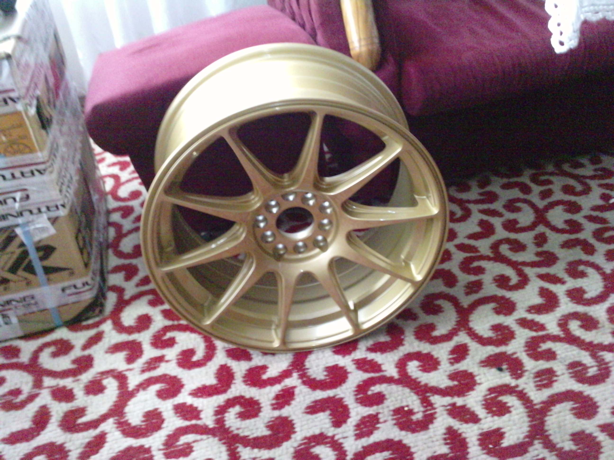

Imam 1 vupros kolegi nerabziram mnogo pristignaha djantite za toyotata imam 2 vuprosa: Moga li na tezi djanti da im sloja gumi 225 45 ? i ot kude moga da si kupq boltove gledam v internet no ima samo LUG NUTTS na men tova mai ne mi vur6i rabota ako nqkoi znae ne6to neka drasne

Да, 225 влизат на 8" джанта като у дома си.

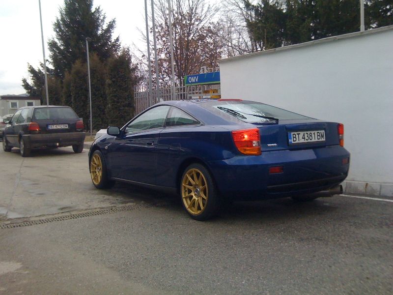

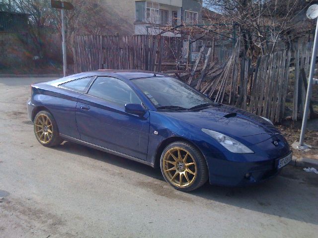

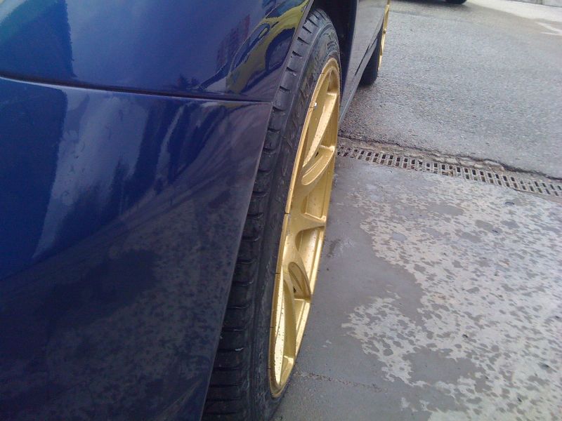

Ami vzeh si 1 sedmica vakanciq i sega sum v bg naglasihme djantite.Ami vsu6nost sum bil s 6pilki oburkal sum se i namerih gaiki s vutre6no zahva6tne koito sa za 1vo vreme.Kato se pribera v ispaniq 6te si vzema ot neta volk gaiki.Gumite sa 215 40 17 ne opira niude idealno si pasnaha djantite bez nikakvi spaceri i tempodobni.Mislq mai mesec kato si idvam pak da kupq Tein springs i da q smukna.
Re: xxr
Мнение от Japanese_fever » 14 Мар 2012 16:31
kokuwow написа:Gumite sa 215 40 17
Абе видях, че стоят малко по-тесни на джантата, ама мислех, че е от снимката. Принципно, няма да има проблем. Дръж добро налягане в гумите, че да не счупиш някоя джанта!
