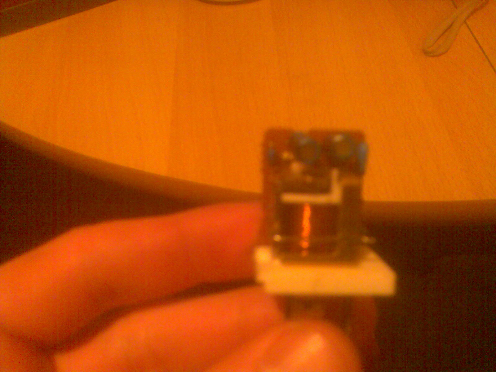

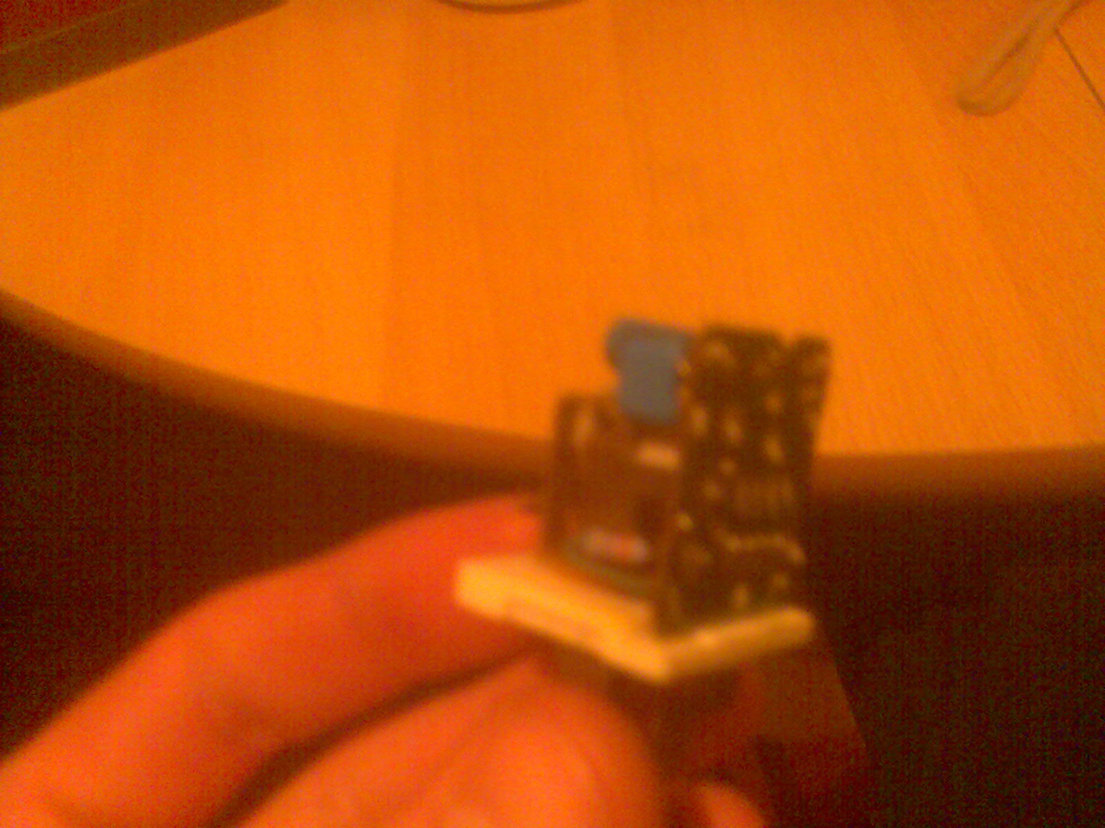

До сега бях до колата и докато намеря това реле.....чудо!Видях отново бушоните,свалих пластмасата около волана и почистих...всичко е ок.Релето го свалих и изпробвах и най наи гадното е,че цъка като вкл аварийните НО само веднъж-нормално е през секунда.Само едно цък като натисна аварийните и до там.Разгледах го и отгоре има една пластинка която се мърда и тя издава тоя звук....работи си,но не е самосотятелно през нормалният интервал от време и не работят нито мигачите,нито аварини отново ...

Тя си цъка и отлепя,аз я отворих и вързах отново към клемите,но на авариините не го прави периодично,а еднократно,но пак си отделя тази пластинка,същото е и с мигачите.И да попитам,как да замеря релето,то има транзисторчета няколко,малък чип...
