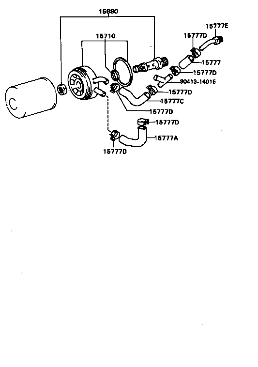

Имам проблем с уплатненията на масления охладител,капе масло на Starlet 1987г. 1.5D.Някой сменял ли е и знае ли от какъв друг автомобил са съвместими уплатненията,понеже за този модел не се продават.В тойота се продават заедно с охладителя и са по скъпи от автомобила.

Колега не знам кои точно уплътнения имаш предвид но най-вероятно става въпрос за някой гумен о-пръстен който се е опекъл с времето...освен да свалиш старите и да търсиш по размер в магазините където продават такива друг начин май не се сещам.. unsure.gif като гледам снимката о-пръстените са си един номер заедно с охладителя.. sad.gif

Благодаря колега така и ще правя,а ако не намеря съвместими уплатнения,дали не може да се залепи със силикон.
