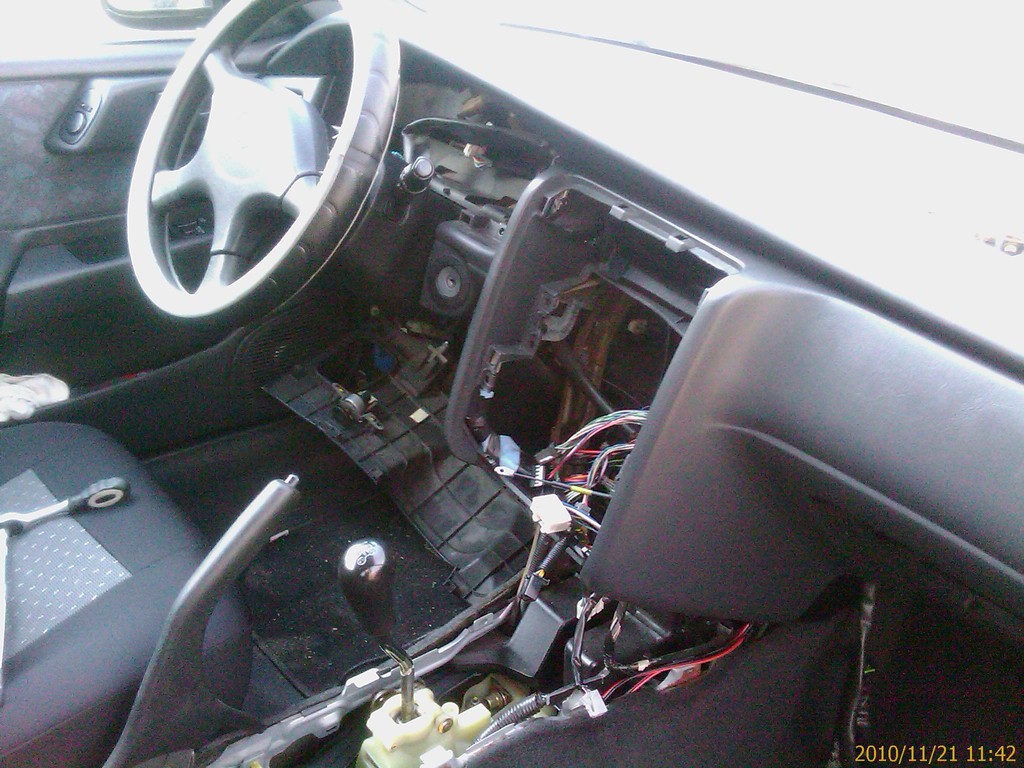

dedobot
- Мнения: 2
- Регистриран на: 05 Дек 2011 14:50
Мнение
от dedobot » 06 Дек 2011 11:38
Това ,дето духа студено от централната конзола е от изгнилите уплътнения по разпределителните клапи отзад. Лятото си нямах работа,разглобих таблото и премахнах изгнилите дунапрени играещи ролята на уплътнител по въпросните клапи. Сега карам с изолирбанд на централните отвори ,за да не хвана менингит.
