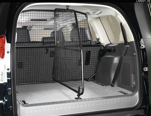

Здравейте колеги!
Интересувам се дали някой от вас има информация за клетка за куче за Land Cruiser 150 LC5 7 места - за багажник. Има оригинален аксесоар на Toyota. Интересува ме в частност този модел:
http://accessories.toyota.ie/index.php/ ... r-7-seater
който е с разделител по средата. От ТМ Ауто ми обадиха цена около 1300 лв. Както се вижда от линка, нормалната му цена е под 500 лв. Та въпроса ми е - някой има ли опит с монтажа на такава клетка в багажника? Ако си поръчам от eBay, дали мога да си я монтирам сам и да спестя една хилядарка? А имате ли идея дали в БГ може да се купи на нормална цена от някъде?
Мерси предварително!
Багажник за куче с разделител за LC5.

Мнение от Bass_Man » 21 Авг 2011 00:54
Не знам дали може да се купи от някъде но със сигурност може да се направи и да се монтира . И със сигурност няма да струва 1000лв.

Мнение от TATI » 21 Авг 2011 10:04
Сеата, който имам е с подобни решетки, защото е 1+1. Е, не са така изпипани, но със сигурност могат да се направят да са като оригинални. Само не знам къде ги правят тия решетки. Трябва да поразпиташ.

Мнение от Rudy » 21 Авг 2011 10:32
Ако съм на твое място ще търся в ebay. Понеже Авенсиса е дотолкова безпроблемен, че чак е скучен, направих доста подобрения (за повечето от тях съм писал във форума). Моя съвет е, ако можеш да намериш оригинални аксесоари на разумни цени, ако не - тогава търси аналози. А за да разбереш лесени е монтажа - регистрирай се (безплатно) в http://www.toyota-tech.eu избери си модела (owner> accessory installation manual>dogguard)
и си свали инструкциите за монтаж.

Мнение от tnikolov » 21 Авг 2011 10:54
Rudy написа:Ако съм на твое място ще търся в ebay. Понеже Авенсиса е дотолкова безпроблемен, че чак е скучен, направих доста подобрения (за повечето от тях съм писал във форума). Моя съвет е, ако можеш да намериш оригинални аксесоари на разумни цени, ако не - тогава търси аналози. А за да разбереш лесен ли е монтажа - регистрирай се (безплатно) в http://www.toyota-tech.eu избери си модела (owner> accessory installation manual>dogguard)
Изглежда лесно :) Мерси!

Мнение от dimivan » 21 Авг 2011 15:20
Същата оригинална решетка(само без преградата по средата) съм монтирал в TLC120 без никакви инструкции и нямах никакъв проблем. Направена е да се монтира много лесно и макар да правих изменения, с което ми се удължи доста работата, не ми отне повече от три часа.
