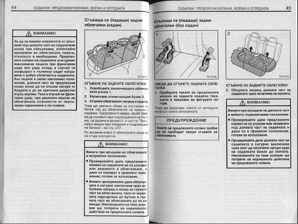

Имам следния проблем: Преди няколкодена реши да ходя на риба с новопридобития автомобил (Avensis 2.0 D4D 2001г. седан; направих си подарък малко след нова година). Бях забелязал, че имам по средата на задните седалки отвор за ски(си мислех аз) т.е. едно прозорче дето като се бутне напред става дупка между багажника и купето. Да, ама не (Петко Бучаров) оказа се че има още една кора зад облегалката на седалката и няма отвор. Рекох си ще сваля половината облегалка на задната седалка, но нещо не можах изобщо да помръдна облегалките (и двете половинки), въпреки че натисках бутончетата отгоре на облегалката.Предишната ми кола беше Ксантия хечбек и нямах проблеми от този сорт.
Моля кажете ако има някакви особености по тези операции (отвора и свалянена облегалките на седалките), които аз евентуално съм пропуснал?

На моята кола има 2 плъзгача за заключване на облегалките. Намират се на гърба на седалката , като отвориш багажника и погледнеш към облегалките на задната седалка трябва да ги видиш. Явно целта е , ако се разбие колата да не може да се стигне до багажника. Ако нямаш такива плъзгачи , нямам никаква идея защо не падат облегалкте.

Точно така както ти го е казал и колегата отзаде на облегалките има закопчалки които трябва да освадобиш и след това с натискане на горния бутон се освобождава облегалката .И при седана ги има

iovkito е прав...
И моя авенсис седан имаше такива плъзгачи/ключалки :thumbsup:

Голямо благодаря на всички ви колеги! Пробвах според указанията ви и се оказа точно така както казвате worthy.gif
