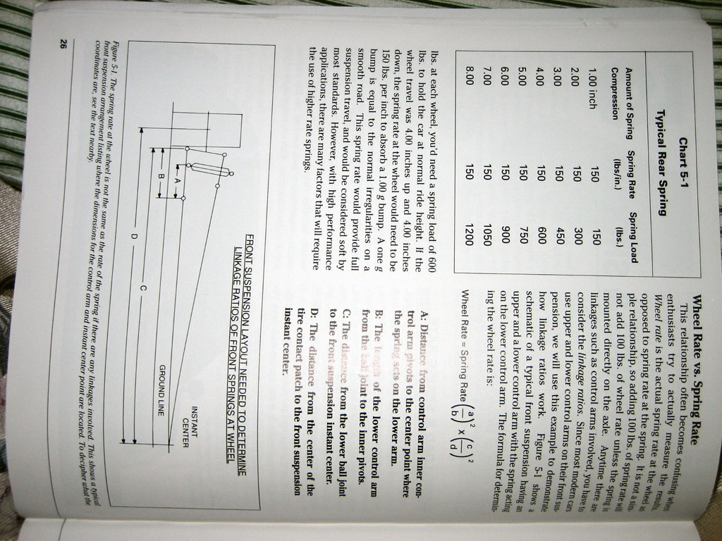

Мнение от jamie » 23 Юли 2006 23:50
Някой интересува ли се от подобна дискусия ?
http://www.iroczone.com/calcs/chassis.htm
Spring rate will never change over the life of the spring
Звучи странно, нали ?

Мнение от b_d » 24 Юли 2006 10:50
jamie написа:Някой интересува ли се от подобна дискусия ?
Съгласно написаното на картинката spring rate е теглото нужно да свие пружината един инч. Ако с времето пружината омекне поради умора на материала - то би следвало по-малко тегло да я свие с 1 инч. Съответно смятам, че горното твърдение е невярно.
