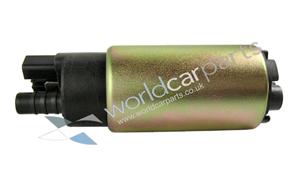

http://www.toyodiy.com/parts/p_E_2001_T ... _7701.html
Сензора е част от Fuel cluster unit - с две думи е едно цяло с помпата.
Пробвай да откачиш акумулатора за 15 мин. и да се рестартира ЕCU-то - може да се е "объркал" датчика.
Ако не стане номера трябва да се смени.
Парт номера е:23221-23020
Изглежда така:
Успех! :thumbsup:

Akima написа:Изглежда така:
