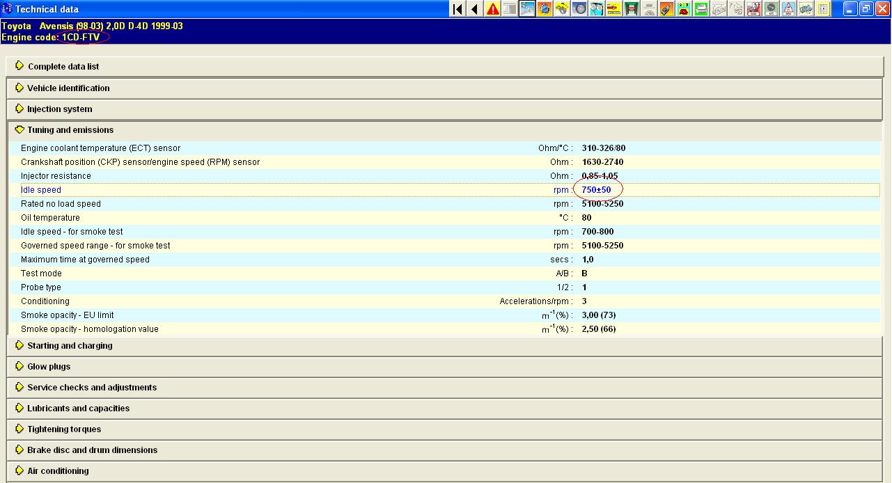

Здравейте колеги,
Някой знаели как и от къде се увеличават оборотите на свободен ход?Когато колата е студена и работи на убогатител всичко е наред ,обаче после когато е на място и е загрялa работи на около 650-700 об/min.В следствие на това се усеща една доста неприятна вибрация в купето.

Колега,според мен това са нормални обороти на празен ход за този двигател ,когато е загрял.За съжаление при някои модели наистина си има вибрация на празен ход,и тя е неизбежна...Провери първо тампоните на мотора.А директен отговор на въпроса ти не мога да дам-ако има регулация е възможно и да е софтуерна...

Преди два дни смених таmпон на двигателя.Обаче незнам дяли наистина трябва са толкова оборотите на празен ход.Вибрацията изчезва при 800-900 об/min.И аз чух за софтоерно вдигане на оборотите ама незнам дали въобще е възможно и ако е възможно къде може да се направи.

Ако това е твоя мотор 1CD-FTV, изглежда оборотите наистина са ти нормални. Ако намериш начин да ги вдигнеш ще си вдигнеш и разхода.

KingSteve написа:Ако това е твоя мотор 1CD-FTV, изглежда оборотите наистина са ти нормални. Ако намериш начин да ги вдигнеш ще си вдигнеш и разхода.
Това не е моя мотор.Този е на модела след моята.
Незнам дали са точно колкото съм описал но като гледам рзграфението под 1000 на оборотомера със сигурност са под 700 да не кажа даже че клонят повече към 600 об./min

За твоя мотор са в границите 725 - 825. Не можеш да ги вдигнеш. По скоро си прегледай горивния филтър да не ти е задръстен. Може и някоя дюза да ти е позапушена. Моя съвет е да НЕ ходиш по майстори, тъй като ще станат зле нещата.

1ZZ-FE е и оборотите са 600-700 rpm not adjustable.

На моята 7А-FE също са 600-700 rpm not adjustable.
