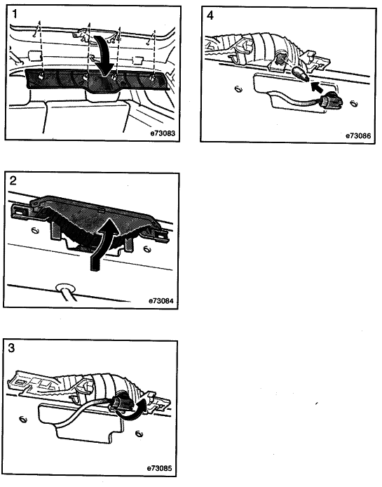

Как се маха кората за подмяна на трета стоп светлина ????
:help: Corolla 2004, хечбек
Благодаря предварително!

MC написа:Как се маха кората за подмяна на трета стоп светлина!
Като гледам тази картинка от http://www.toyodiy.com май се развива целия трети стоп за да се смени крушката. Корите се държат на щипки и с внимателно дърпане се отделят от рамката.

бражо на колегата със схемата :) обяснено е като за блондинки :) :thumbsup:
